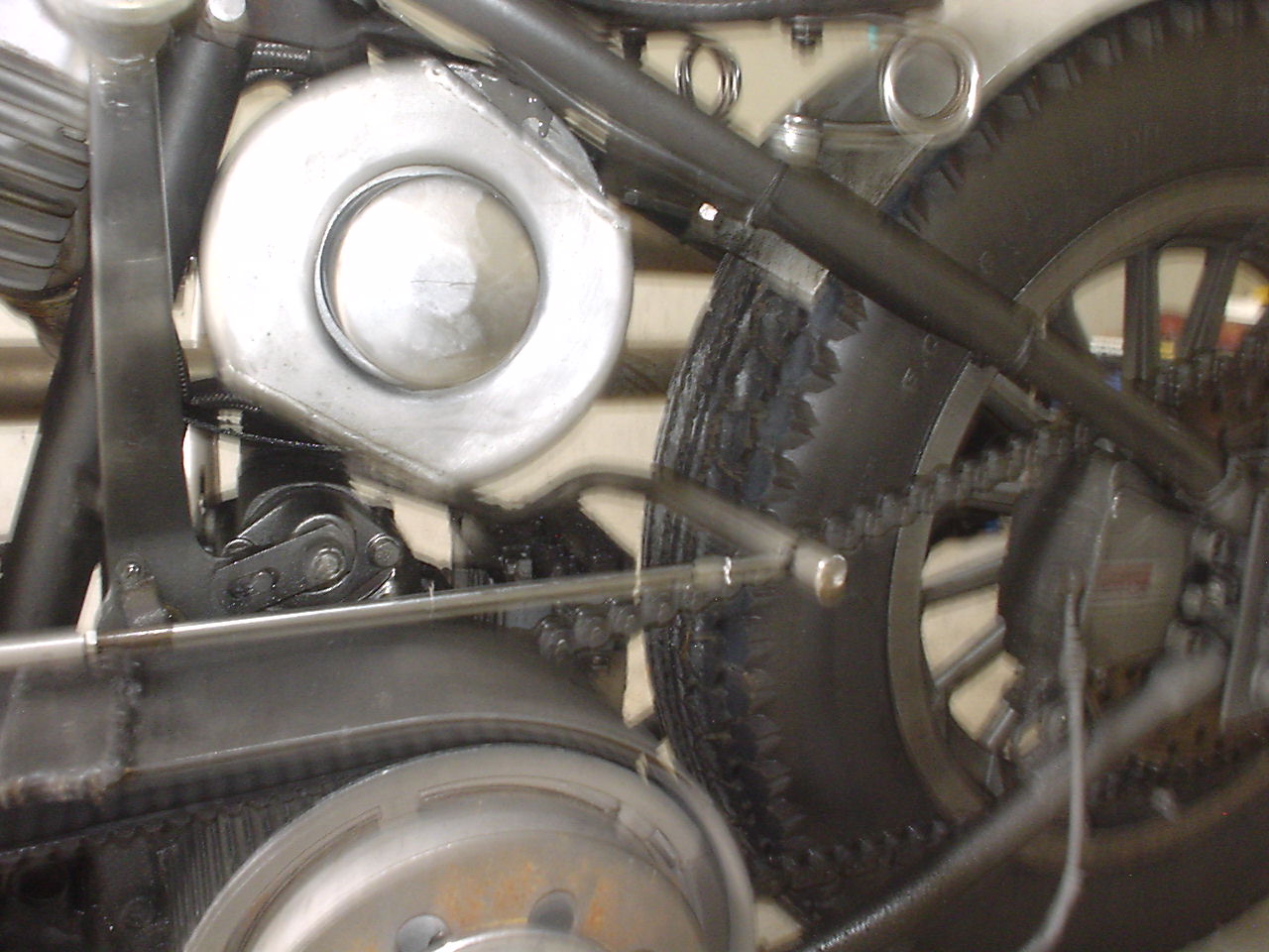

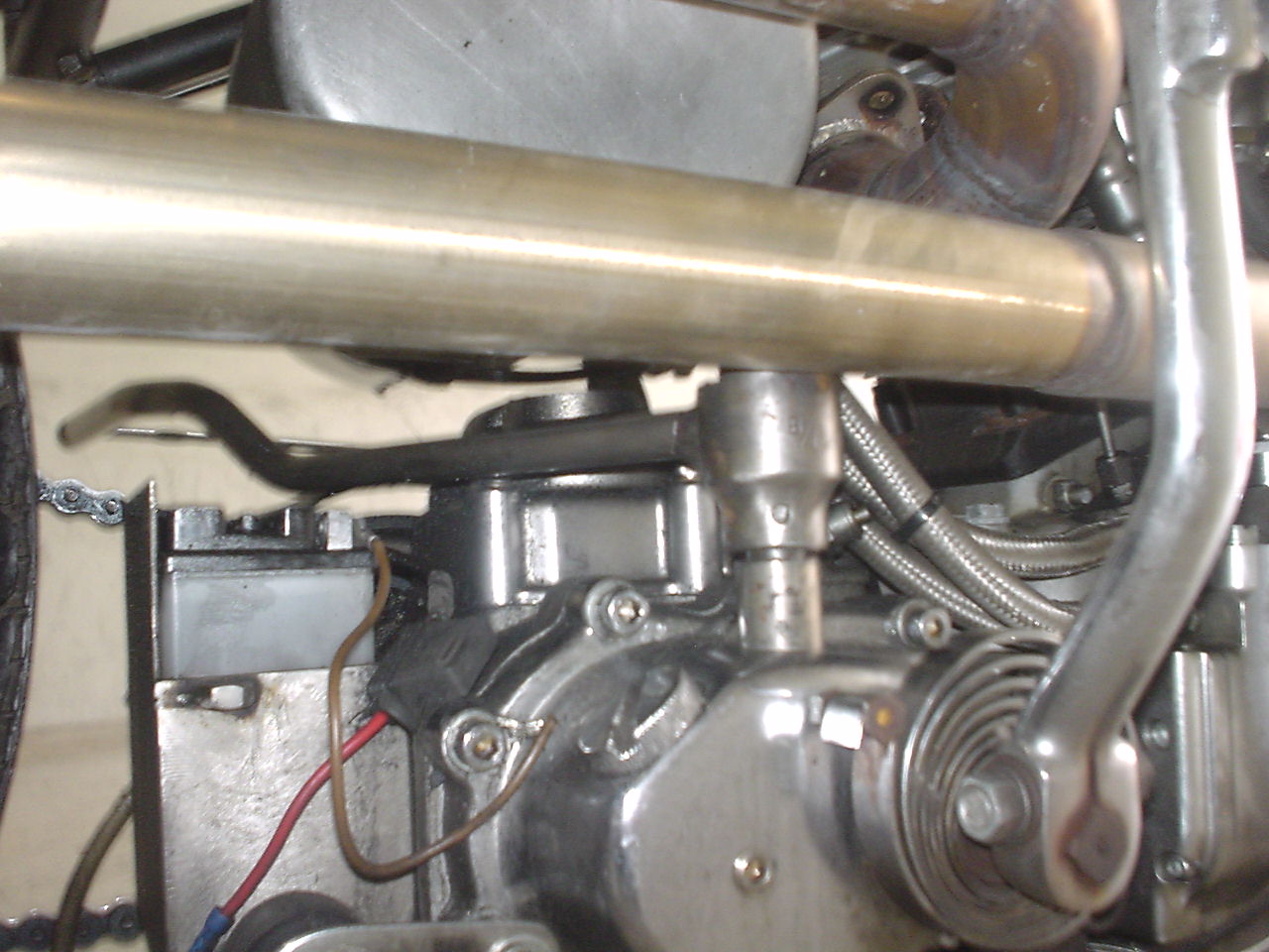

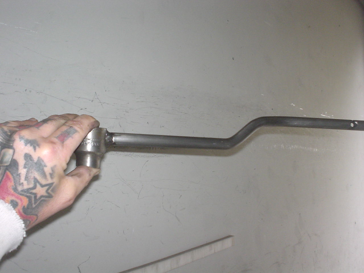

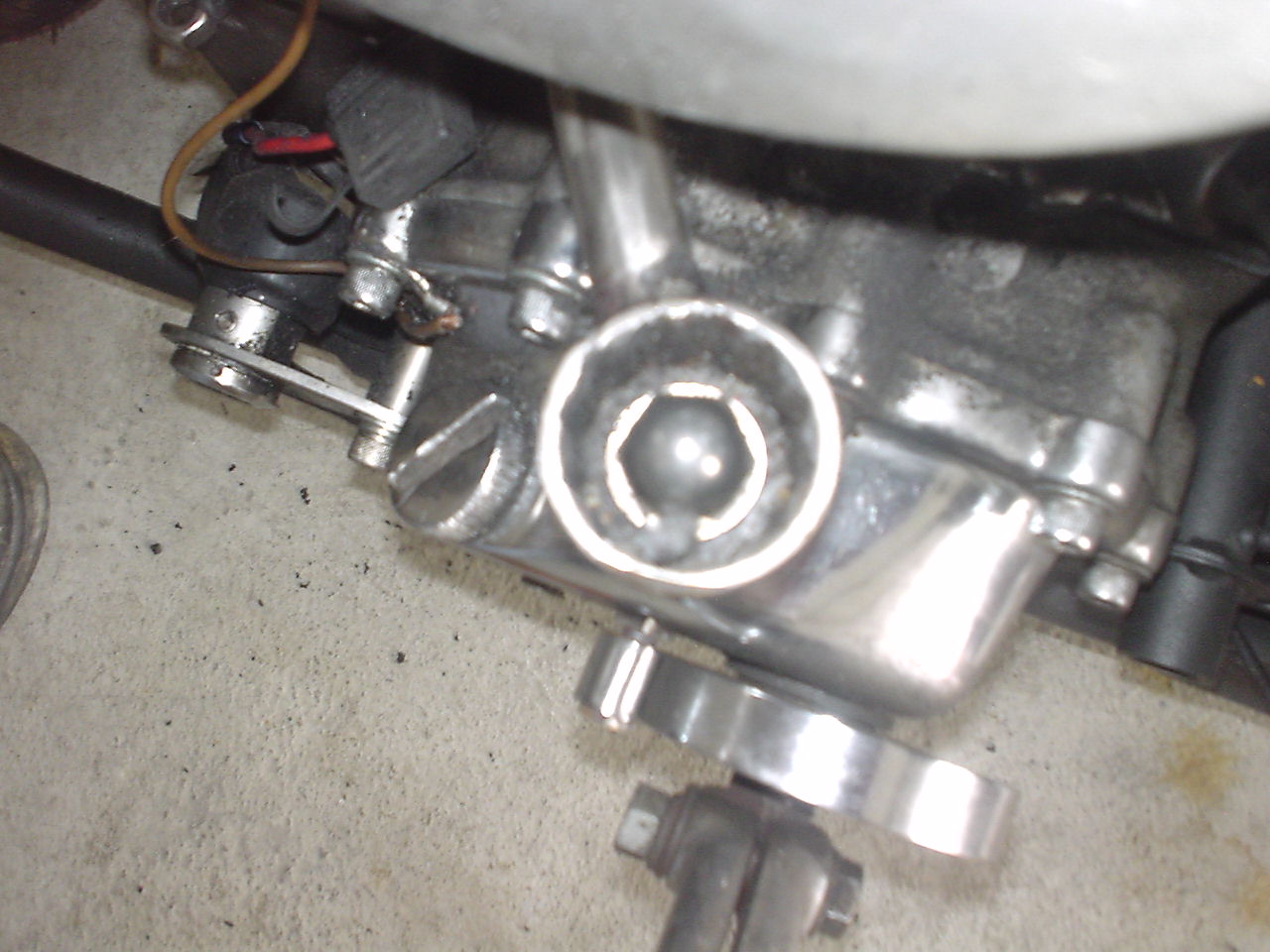

da hilft nur eins,selber machen!!!!Hatte das selbe Problem,die von Dir angesprochenen Hebel passen nicht,egal welchen von den zweien,Du kommst am dem Domdeckel nicht vorbei, bzw. der Weg zum kuppeln wird zu kurz.Hab dann einfach ne Zollnuss genommen,in meinem Fall ne 1 1/8",da der Vierkantbolzen wo der Ausrückhebel festgeschraubt wird genau halbzöllig ist.Zum Metallheini gegangen und mir eine 15er Rundeisenstange in VA geholt.Von der Nuss weg muss Du die Stange in so einem Winkel anschweißen,das der Weg zum kuppeln langt,wenn Du da vorbei bist in die Gegenrichtung biegen,damit Du parallel zu deinem Gestänge kommst....That´s it
Kostenpunkt keine 10 Euro und wie ich finde hat das Ganze auch noch Stil,aber über Geschmack lässt sich streiten
Hab Dir noch ein paar Bilder,damit Du siehst wie´s in der Praxis aussieht....sorry für die Bildqualität,wollte es nochmal richtig machen,aber wie es bei den kack Digicam´s so ist,immer wenn ÄÄÄÄÄction angesagt ist,macht der Akku schlapp

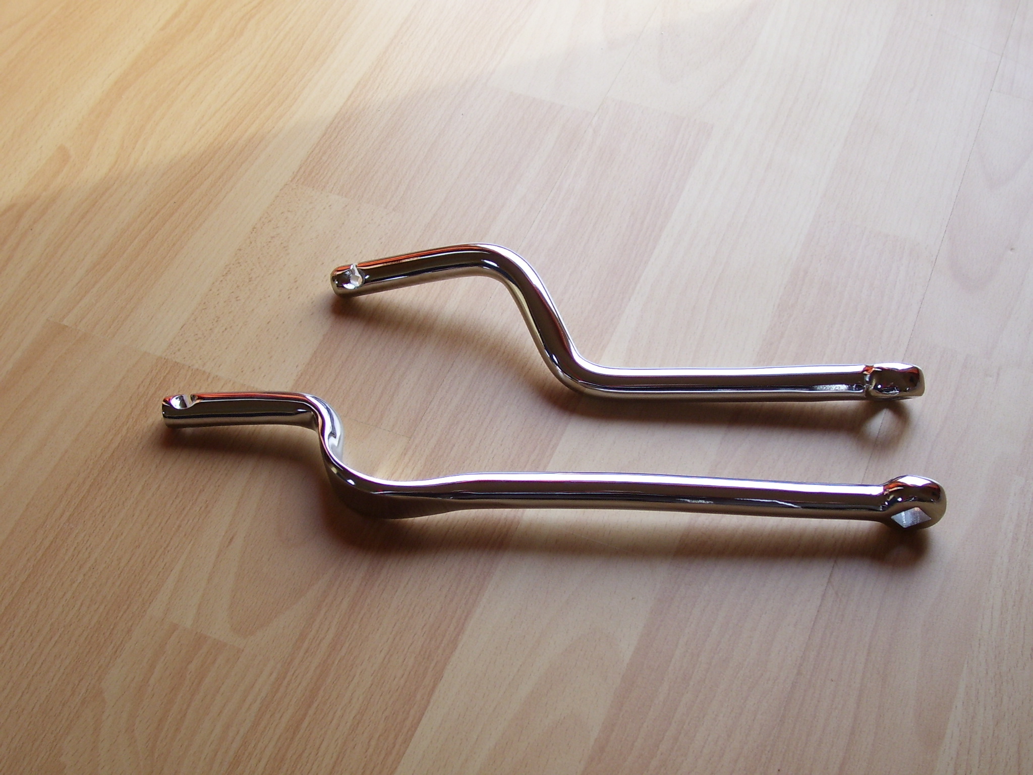

Hallo Uwe
Hier mal das Foto:
Das untere Teil des Hebels ist beim -700 20 cm lang und beim -705 13 cm. Jeweils gemessen bis zum Anfang der Krümmung. Das obere Stück ist gleich lang. Die Krümmung misst in der Höhe 6 cm beim -700 und 8 cm beim -705.
Ich hoffe das hilft erst mal weiter.
Hier mal das Foto:
100_0868.JPG (810 KB)Das untere Teil des Hebels ist beim -700 20 cm lang und beim -705 13 cm. Jeweils gemessen bis zum Anfang der Krümmung. Das obere Stück ist gleich lang. Die Krümmung misst in der Höhe 6 cm beim -700 und 8 cm beim -705.

Re: Kupplungshebel für Dom Getriebe
Nochmal kleiner Nachtrag,
die zwei Ausrückhebel vom Grisu seinem Bild hatte ich beide probiert,passen beide nicht beim Domgetriebe.Das Problem ist der Vierkant der Dir den Winkel vorgibt,einmal ist er bei den beiden Hebel viel zu nah am Deckel dran,also null Weg oder dermaßen weit weg,daß es unmöglich ist ne saubere Flucht vom Hebel zum Gestänge herzustellen.
