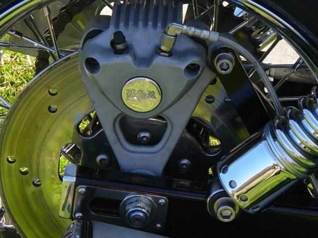

bin gerade dabei die hintere Bremsleitung gegen eine Goodridge Stahlflex auszutauschen. Habe aber noch nicht rausgefunden welcher Fitting in den Bremssattel passt, 1/8 , 3/8 , 1/7 , keine Ahnung , ich weis nur der Anschluß für die Bremsleitung ist AN3 . Kann mir das jemand sagen?
Es ist ein Einkolbenbremssattel FXWG 1984(keine Banane)
Bremssattel FXWG

mach doch mal ein Foto, wenn es keine Banane ist.

Das ist entweder 3/8" inverted flare, oder 1/8"NPT
...ein Foto vom ausgeschraubten Anschluß wäre eigentlich das, was weitergeholfen hätte.

Ja kannst du ja dann selber rausfinden:
1/8" NPT dichtet übers Gewinde ab, weil konisch (Rohrgewinde)
3/8" i.f. dichtet über einen kleinen Kegel an der Stirnseite ab. (Verschraubung hat gerades 3/8" UNF Gewinde)
