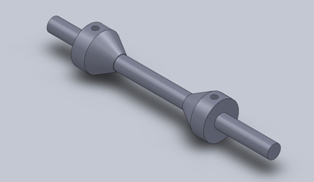

nimm ein 15 Rundmaterial und rechts und links einen kleinen Konus zum draufstecken mit M8 Bohrungen, da bist Du etwas flexibler wenn Du auf 20-er Achsen umrüstest :wink: .

danke für die Antwort. Sowas mit Kegeln habe ich schon, warum das anders soll, schreibe ich heute Abend.
