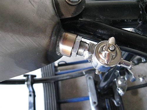

Hi Möge,
meinst du so einen Hahn? (wie Stone schon schrieb mit 3/8" NPT)

Nein,Nein !!!
Ich meine den innen Schnellschalthahn.Der geht durch den Tank durch und wird oben durch drehen geöffnet.
Bei Harley hieß das: Instant reserve shutt-off gas valve.
Gruß Möge
