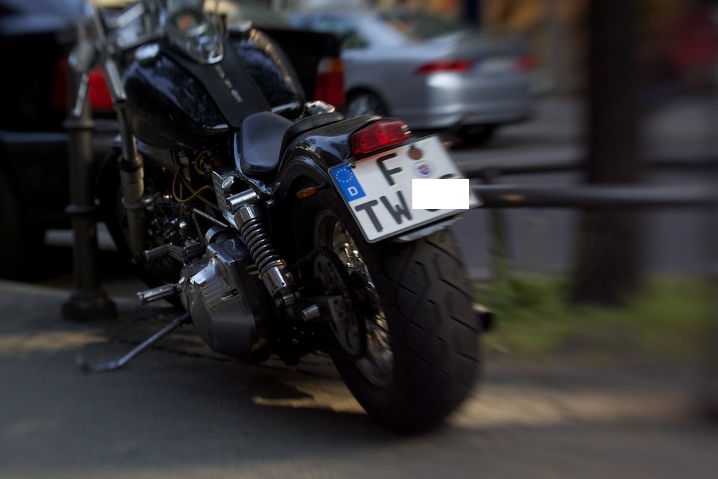

Ich hab jetzt irgendwelche Metzeler drauf die 2000 gebacken wurden und so langsam härter sind als der Rahmen. ;) Also müssen neue Gummis her, nur welche?
Erst mal ein Bild von dem Bock von hinten, die Optik hätte ich gerne wieder, nicht unbedingt das Profil, die Form ist mir wichtig.
Bild IMG_6462.jpg (129 KB)
(Ja die Unschärfe ist gewollt es ging bei der Entstehung nicht im die Reifen.)
