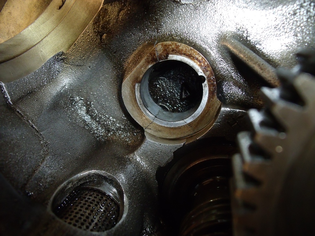

Ich bin ja damit beschäftigt, aus meinem Alteisenhaufen ein brauchbares Mopped zu machen. Dabei habe ich schon Überraschungen erlebt, die ganze Bücher füllen könnten.
Gerade heute bin ich wieder auf etwas interessantes gestossen.
Bild Nockenwellenlagerung2.jpg (376 KB)
Man sieht hier in die rechte Gehäusehälfte eines Panheadmotors. Das Loch ist die Nockenwellenlagerung. Ich muss nicht extra erwähnen, dass da keine Risse sein sollten.
Gut, ich gehe mal davon aus, dass selbst so etwas geschweisst werden kann. (Ich bitte euch um Stellungnahme!)
Dann müsste aber die Bohrung neu ausgedreht werden. Machen kann ich so etwas ja eigentlich selber, ist mein täglich Brot.
Nur, woher kenne ich die Sollposition und den Durchmesser der Bohrung? Gibt es irgendwo Masszeichnungen dieser Gehäuseteile und wie komme ich daran?
Die selbe Frage stellt sich übrigens auch in Bezug auf das Getriebe oder den Rahmen. Da sind so einige Gewinde zur Sau, die würde ich gerne zuschweissen und frisch bohren.
Also Leute, versucht mich etwas zu motivieren. Das ende des Tunnels ist in weiter Ferne.
Gruss vom rofowe

Hallo Rofowe,
schau doch mal bei Sandra und Mac in Balterswil vorbei.
Ist nicht weit von dir.
Dort bist du mit solchen Problemen perfekt aufgehoben.
Schöne Grüße, Jacky.

Danke für den Tipp!
Ich kenne die Beiden bereits und bin eigentlich auch dort in "Behandlung".
Mein "Ehrgeiz" als Metaller wäre es halt, möglichst viel selber zu erledigen.
Ich werde die nächsten Tage mal bei Sandra vorbeischauen und besprechen, was sich da machen lässt.
