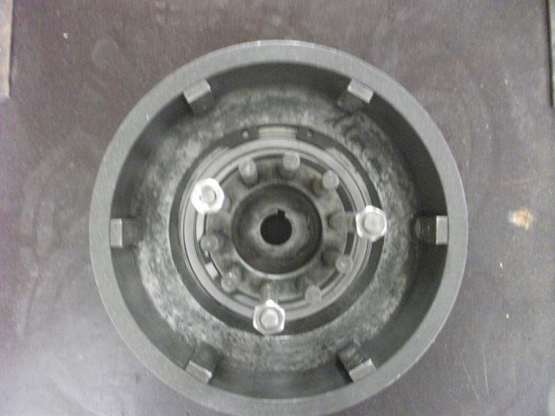

Hallo
so habe nun ein schlechtes Foto gemacht. Klickst Du hir:
Bild DSCF2608.jpg (78 KB)
Als Lager habe ich ein Rillenkugellager (SKF 6017 2RS) genommen. Dieses Lager wird schon seit Jahren von allen genommen die das beruflich einbauen. Kenne mehre Leute die damit seit Jahren sehr zufrieden sind.
