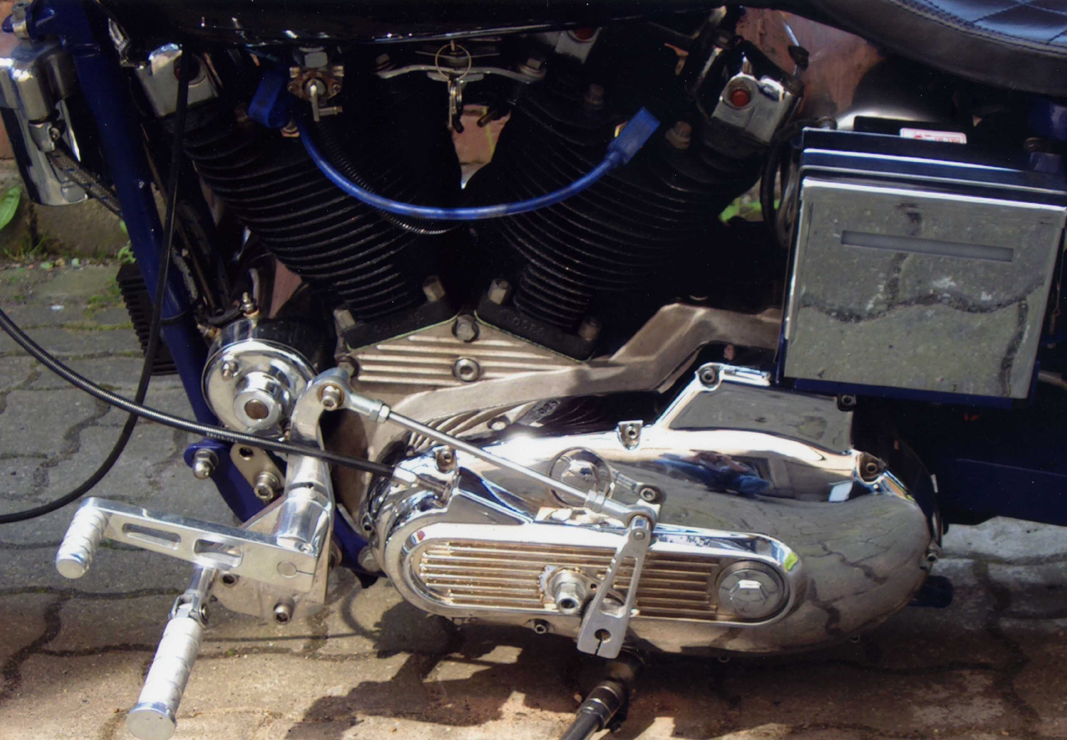

Mensch bist Du schnell. Also die Seriennummer steht rechts (CAHD114207) geschaltet wird links.
Die Frage mit Generator und Alternator übersteigt zumindest im Moment meinen technischen horizont. ich versuch mal ein Bild anzufügen vom Primärdeckel und drumherum - vielleicht kannst Du dir dann leichter ein Bild machen.
Der Vorbesitzer hatte gar keinen technischen Horizont und hat nur beim Profi für unsummen schrauben lassen, daher denke ich das mit der Kupplung stimmt schon so.
Primaer1.jpg (408 KB)Der Vorbesitzer hatte gar keinen technischen Horizont und hat nur beim Profi für unsummen schrauben lassen, daher denke ich das mit der Kupplung stimmt schon so.

Du hast auf jeden Fall eine offene Kupplung, Dein Baujahr liegt zwischen 1977 und 1984 (Linksgeschaltet und Generator) ... Deine Seriennummer ist keine originale HD Nummer, sondern eine von den californischen Behörden, die hilft nicht wirklich ....

Re: Kupplung beim Eisenkopf
Danke .. ich werd die Anleitung mal testen..
Also offene Kupplung heisst sie sollte eigentlich trocken sein, aber irgendjemand hat öl reingekippt und nen Deckel draufgepfropft ?
die offene Kupllung läuft im Ölbad, hat spezielle Reibscheiben für Ölbetrieb ... in den USA schwören viele darauf das Ventl zwischen Motorraum und Primär zu verschließen und im Primär anderes Öl zu fahren (ATF/Getriebe Öl) ... ich glaube Dein Motor dürfte das Transfer Valve schon gar nicht mehr haben ....
Also offen im Ölbad ist für Dein Baujahr völlig korrekt ...
