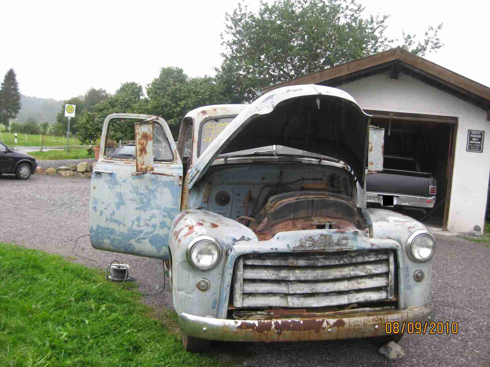

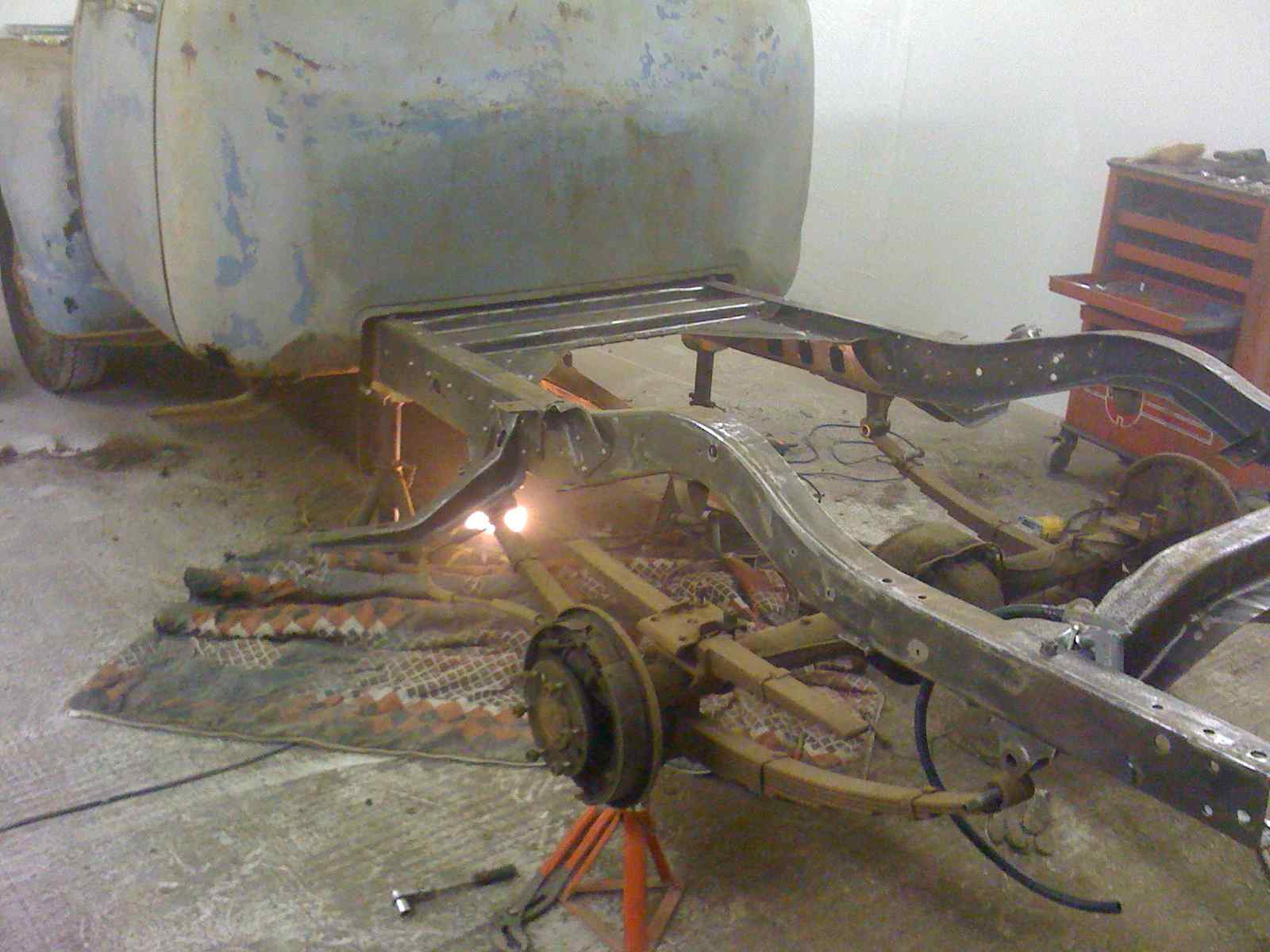

Gerry hat geschrieben:Moin,
was steht bei Euch diesen Winter an?
Mein aktuelles Projekt ist nicht zwei- sondern vierrädrig. Mein GMC-Pickup brauch mal "etwas" Zuwendung. Kabine, Ladefläche und Rahmen hat der Rost übel zugesetzt. Zufällig ist mir noch ein baugleicher (zumindest was die Blechteile angeht) Truck ohne Motor und Getriebe über den Weg gelaufen...naja...und nun bau ich mir aus zweien, einen. :-)
Vorher:
http://www.shovel-head.com/photos/gmc/1.jpg
Gerade (...nein, ist nicht meine Halle...schraube beim Kumpel...):
http://www.shovel-head.com/photos/gmc/2.jpg
Rostigen Gruß,

Dietmar71 hat geschrieben:
@Gerry, hast Du noch Teile von Deinem Schlachter übrig?
Hi Dietmar,
schönes Gerät. :-)
Ich habe noch einiges an Teilen hier liegen. Bei Bedarf, einfach ne PN oder Email schicken.
