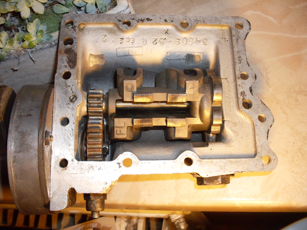

hat jemand von euch schon mal so ein Ratched Top gesehen,ich meine an eins an dem geflext wurde.
Sieht doch so aus, oder hat hat jemand ne andere Vermutung? Jedenfalls macht mein Getriebe, wie schon mal beschrieben im 2. und 3. Gang ganz schöne Geräusche.
http://forum.shovel-head.com/attachments/SDC11849.JPG

das muss so, damit es sich drehen lässt ohne im deckel zu klemmen.
geräusche im 2. und 3. gang sind bei alten, nicht überholten getrieben häufig und haben nichts mit der schaltwalze zu tun.
