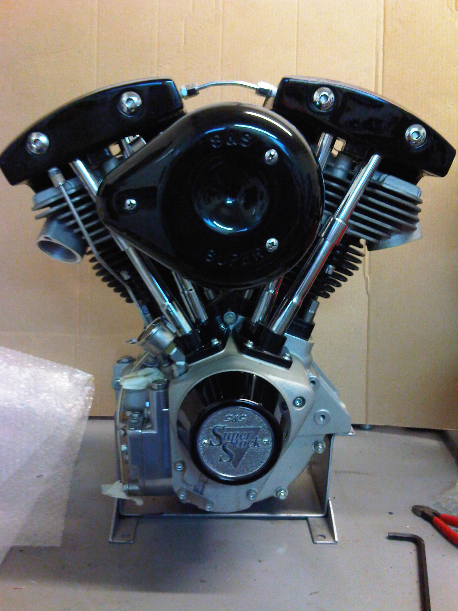

schau mal in den Swapmeet rein...verkaufe gerade nen neuen S+S-Late-Shovel.

hab noch maln foto angehängt..
