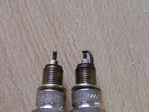

Hab da mal ne Frage zu dem Kerzenbild:
Sieht ja eigendlich gut aus:

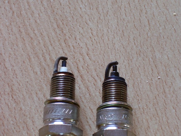

Aber auf der anderen Seite wie schwarz:

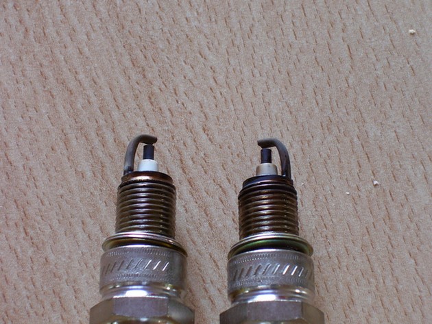

Aber nur zur hälfte:
Und das bei beiden Kerzen.
Kann mir das jemand erklären? Bedenklich?

Hi Toma
Von der Farbgebung bin ich ja zufrieden. Was mich ein wenig bedänklich stimmt ist die einseitige verschwärzung.
Die Kerzen sind jetzt ca. 100km drinn.
Gruß0Grisu

moin grisu !
das bild ist völlig normal, bei diesen kerzen. sie stehen schräg in den brennraum, habens von einer seite warm ,von der anderen nicht, werden mit frischgemisch angeblasen usw. nach einiger zeit bildet sich von additiven im sprit sogar ne leichte kruste auf einer seite....
jedes jahr ein paar neue rein und einmal im monat putzen und wechseln, von hi. nach vo. :D .
gruss zottel

Danke für die Erklärung. Brauch ich mir weiter keine Gedanken machen. Schau dann erst wieder im Herbst nach.
