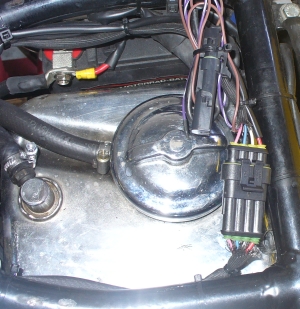

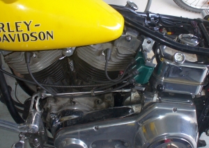

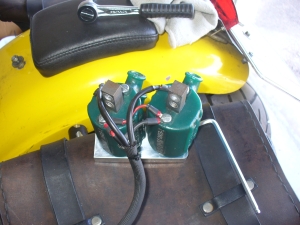

Re: Zündspulenanschlüsse steckbar??
Hallo`le
So habe jetzt meine Zündspulen umgebaut und steckbar gemacht.
Hier ein paar Bilder.
Gruß Martin
Gruß Martin
