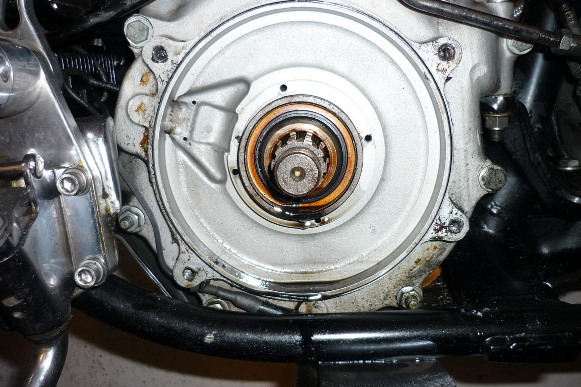

Okay, ich versuch nun noch mal alles zu rekapitulieren, also, ich hab den original Primärkasten drauf und eigentlich nur den Primär auf Riemen umgebaut.
D.h. ich hab ebenso eine original Lichtmaschine.
Wenn ich den Motor nun laufen lassen, spritzt es fleißig vom LiMa-Anker und wird dann im Gehäuse verteilt.
Beim Ausbau zwecks Tausch vom Simmering, stand das Öl (als ich den Simmereing im ersten Versuch falsch rum drin hatte) unten am Dichtringträger, also dem Blech.
Jetzt gab es ja den Hinweis, daß evtl. die Kabelklemme von der LiMa der Verursacher wäre....bei mir war keine Klemme verbaut und und das Gehäuse war soweit sauber. Ich lad mal ein Bild hoch vom Urzustand, da kann man dasa ganz gut sehen.
Daraufhin hab ich den Dichtring nun umgedreht....
[/img]
Jage nichts was Du nicht töten kannst.
Roomer
Beiträge: 421
Wohnort: Hitzhusen
Re: Einbaurichtung Kurbelwellen-Simmerring
Beitrag von Roomer »
Also wenn der Spacer i.o. ist......dann würde ich mal alles sauber machen und mal ne Nacht stehen lassen um zu sehen wo es "kleckert"
sonst denke ich wie Fauli....
Roomer
skyfly
Beiträge: 32
Registriert: 17.04.2011, 05:47
Wohnort: 67122 Altrip
Beitrag von skyfly »
hi nochmal,
nicht die Kabelklemme selbst, sondern die Gewindebohrungen zur Kabelklemme müssen entweder Sackbohrungen oder mit Schrauben verschlossen sein.
Viel Glück bei deiner Fehlersuche - ich kann mitleiden...
Udo
