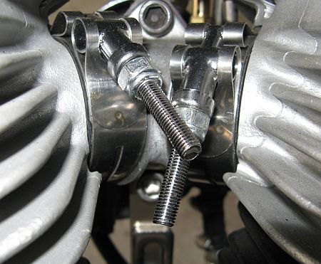

ich benutze von Anfang an Bandschellen zur Fixierung der O-Ring Manifolds an meinen Shovel-Zylinderköpfen (siehe Bild).
Die Installation nervt mich aber jedesmal, weil es etwas fummelig ist.
Deswegen benutze ich auch lieber die Banddichtungen mit diesen Schellen, denn die lassen sich einfach besser in Position halten, als die O-Ringe.
Bandschellen mit Banddichtung:

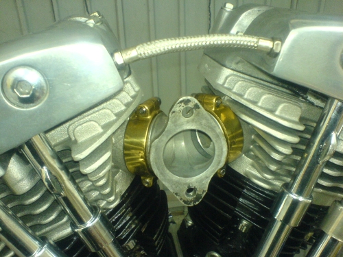

also ich habe diese geteilten Messingschellen in Verbindung mit den O-Ringen ohne Rubberband montiert.
Bin sehr zufrieden damit.
Ist dicht und läßt sich m.E. ziemlich easy montieren.
Hier mal ein Bild:
Man kann glaube ich erkennen das sie fast kein Spaltmass mehr haben wenn die Schrauben richtig angezogen sind.
Gruß vonne Küsde,
Gerdy

Es gibt also keinen Spalt, an dem der O-Ring herausquillt. :D
Schön, so habe ich mir das vorgestellt!
Und das Ganze wird auch richtig schön fest?
Noch mehr positive, und vor allem auch negative Erfahrung (wenn vorhanden)?
@Zottel: Die Muttern der Bandschellen sind in der Position auf Grund der von mir verwendeten Vergaserstütze (von unten), besser zu erreichen und selbst dann noch, wenn Vergaser und Luftfilter angebaut sind.
Sieht Scheixxe aus, aber gut für Leute mit Kontrollzwang! :D
