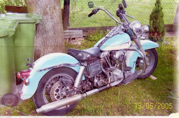

- shovelfauli
- Beiträge: 3314
- Wohnort: Konstanz Germany
Re: KIckstarter nachrüsten
moin Jungs,
Bilder sagen mehr...
Danke für das Bild!
Bekomme es irgendwie nicht hin Bilder einzustellen!!!
Gruß Rainer
Gruß Rainer

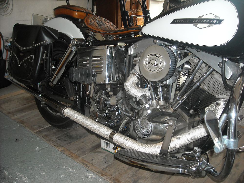

Hallo,habe mir einen Kickstarter eingebaut.
Dazu habe ich an der Original Krümmeranlage das Rohr zwischen ersten und zweitem Krümmerrohr das über den Kickerdeckel lief rausgeschnitten und die Löcher zugeschweißt.Danach die Krümmerrohre mit Hitzeschutzband umwickelt.Finde das es gut aussieht.
Gruß Rainer.
PS.um Bilder hochzuladen bin ich anscheind zu Blöd!
Probiere seit zwei Stunden und Bekomme es nicht hin.
Gruß Rainer.

- shovelfauli
- Beiträge: 3314
und nun das Bild:
- Beiträge: 1214
- Wohnort: Rutesheim
- Kontaktdaten:
wow !!
das arme hintere auslassventil...............
zottel
zottel
