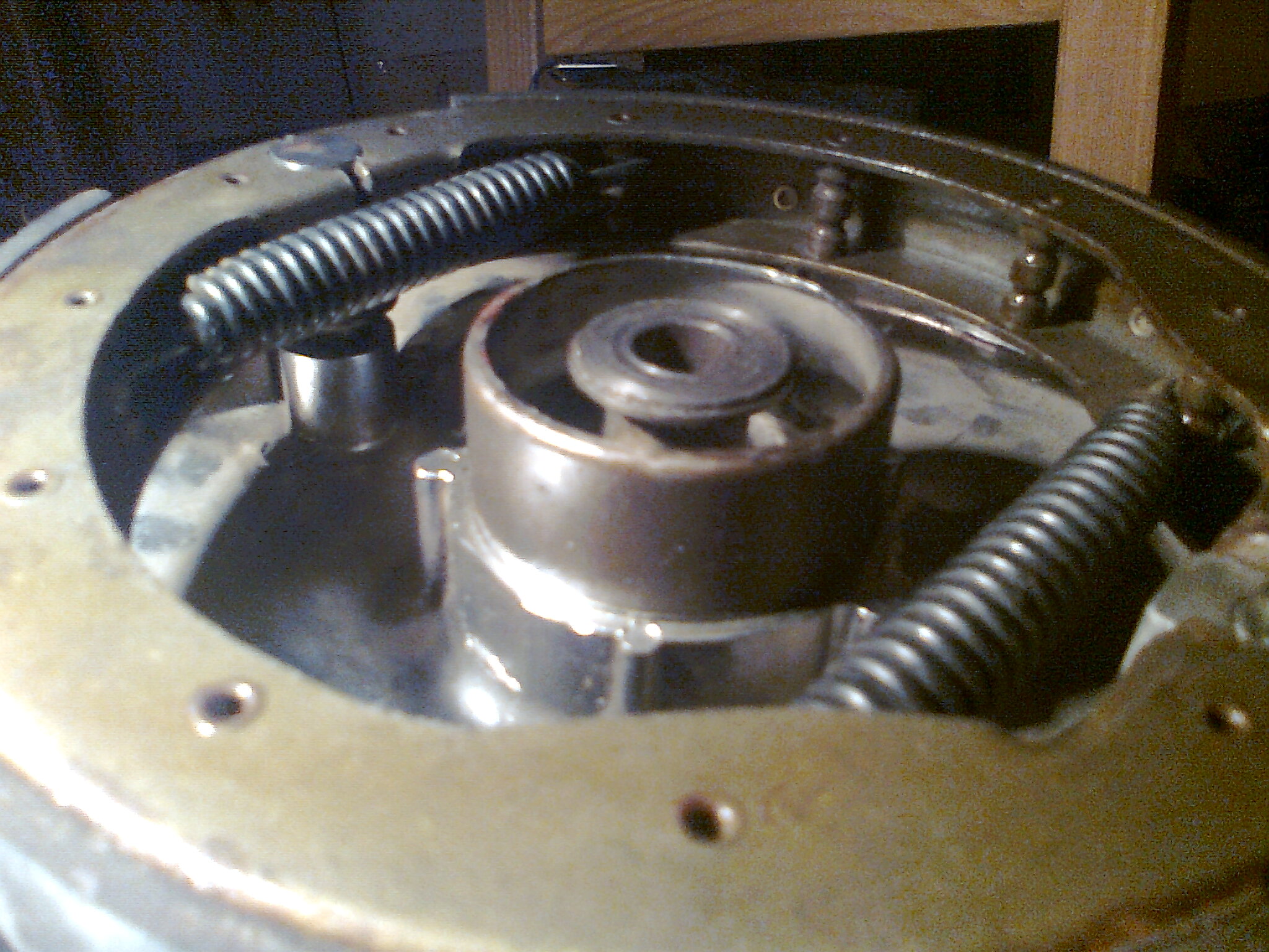

den fettschutz den ich meine kannst hier sehen:
Bild Photo0045.jpg (642 KB)
Es ist das rundes "stehblech". Passt das mit der -67 trommel??
mat
http://www.mat-machts.com
Christian54
Beiträge: 895
Re: Trommel bremse vorne
Beitrag von Christian54 »
Hy,
ne sowas hab Ich nicht drin.
