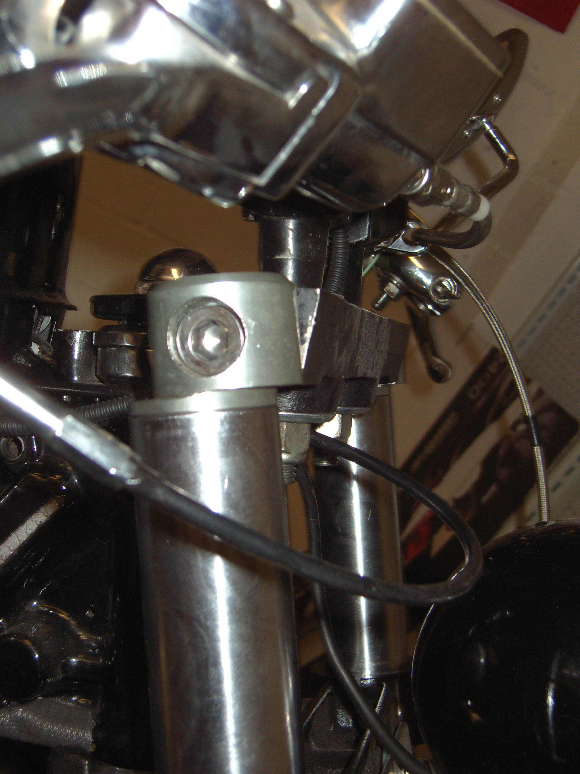

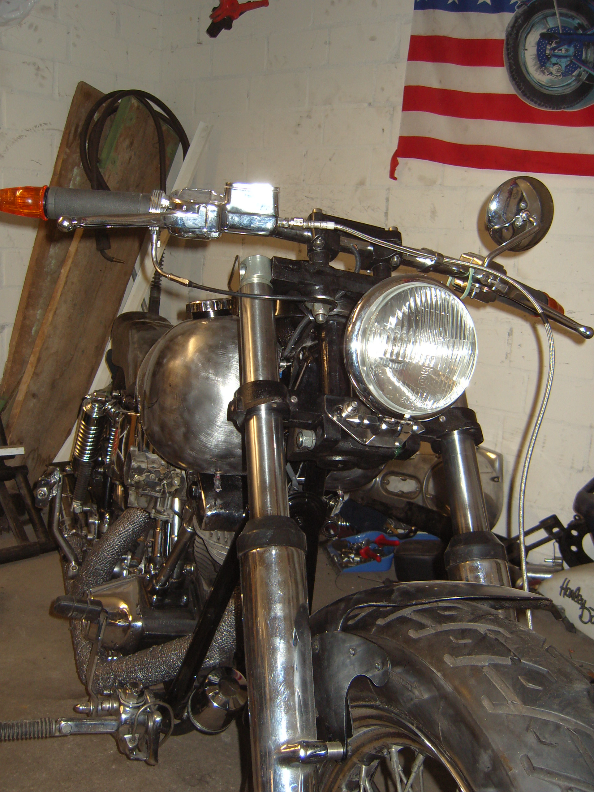

danke für die Aufschlüsselung der Nummern, muß ich dann mal nachgucken. Bei meiner alten Shovel war eine " org. Gussbrücke" drinn, die unten 2 Löcher zur Verstellung hatte. Die oberen Ohren waren selbstgemacht :wink: .Fahrverhalten war gut, wenn auch sehr tief. Meine alten Handbücher kennen auch nur das Langloch unten.
Gruß Sacha

deine Gabelrohrverschlußstopfen (oben) hab Ich aber auch noch nie gesehen.
Gruß Christian

Hallo Christian,
das glaube ich gerne, die Verschlußschrauben wurden extra angefertigt 8),
An Rainer: Hast Du meine beiden Verstelllöcher in der unteren Brücke gesehen?
