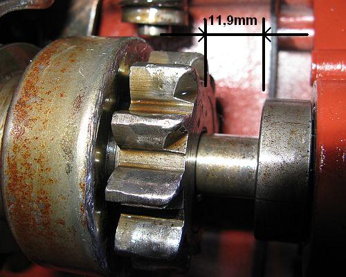

mein Lacker hat Alu-Primer genommen, weil der Primär das Öl aus allen Poren geschwitzt hat.
Das Zeug hält und man kann drüber lackieren.
Hier auf dem Bild sieht er etwas heller aus, als er wirklich ist.

Hi Jens,Partisan hat geschrieben: @Fauli: Alu-Primer sagt erst mal nix über die Haupteigenschaft aus. Ihr müsst immer nach dem Bindemittel der Farben fragen. Manche Bindemittel gehen mit den Füllstoffen (z.B. ALU) oder den Pigmenten zusätzlich eine chemische Verbindung ein, was sich dann auch wieder auf das Endprodukt auswirkt. In der Regel macht immer das Bindemittel die Beständigkeit einer Beschichtung aus.
danke, kenne mich da nicht aus und frage bei Gelegenheit den Lackierer, was er da genommen hat, denn das Zeug sieht heute noch so aus, wie am ersten Tag und scheint seinen Zweck sehr gut zu erfüllen.
