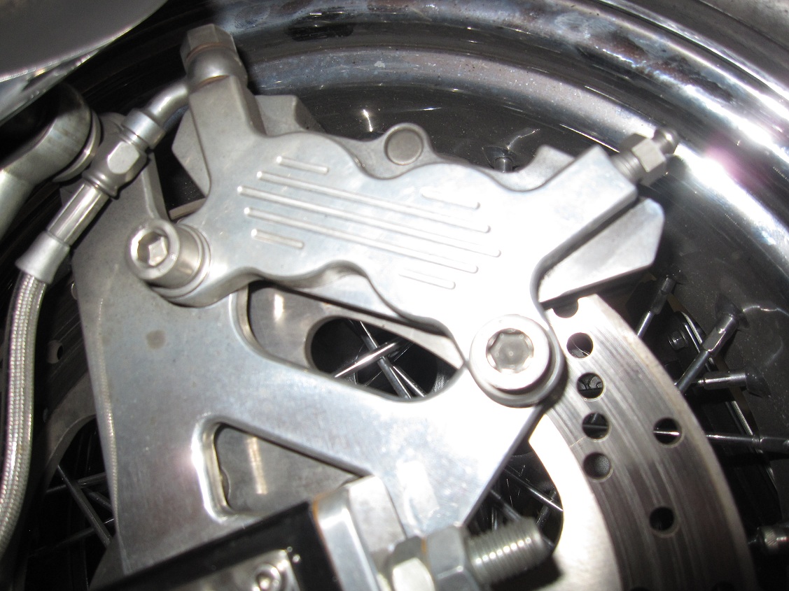

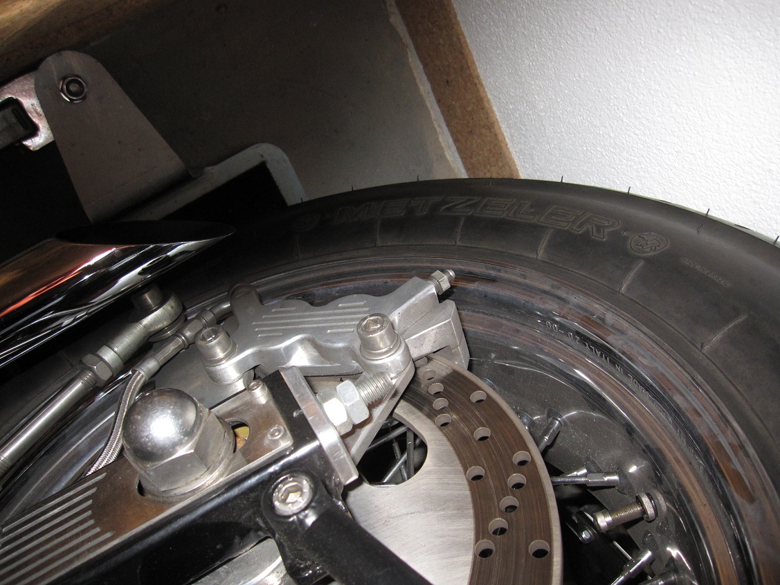

meine hintere Bremse hat ein Probleme. Die Scheibe ist nach kurzer fahrt bock heiß.
Da scheinen die Beläge nicht mehr ordentlich zurück fahren.
Werde die Bremse zerlegen, reinigen und wenn nötig überholen.
Die Frage ist, welche Bremse hab ich? Wenn ich das wüsste könnte ich nen Reperatursatz besorgen.
Hier mal zwei Bilder der Sache.

du hast ne Bremse von RST- Roland Stocker 4-Kolben

Fahr zur zeit auch diese Bremse. Ich hab letzten Winter von Scheibenrad auf Speichenrad umgebaut. Vorher war die Bremse OK. Beim zusammenbau mit Speiche war es dann so das die Bremse nicht freigängig war. Ich hab dann die Position von Bremsscheibe und Sattel sehr genau ausmitteln müssen mit Einstellscheiben aus dem Werkzeugbau da sich die Kolben nur sehr wenig zurück ziehen. Prüf das mal.
