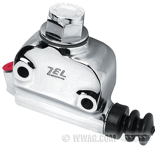

Hey Leute,
ich hab hinten so einen ähnlichen Bremszylinder (bis early 79):
Nachdem ich offenbar Luft in der Leitung hab...
beim ersten Mal Pedal runtertreten passiert gar nix, beim zweiten mal ein bißchen und beim dritten Mal hab ich halbwes akzeptable Bremsleistung...
...wollt ich das Ding gleich komplett überholen.
W&W hat nur einen kompletten neuen Sattel.
Kann mir wer helfen, woher ich nur den Reparatursatz bekomm?
danke euch!

Servus Tausche,
im Katalog steht bei ZEL: "... vom Typ Lockheed Wagner",
also dürfte WW 28-850 passen.
Ruf' doch W&W an.

moin tausche,
hast du noch nicht bei MCS, CCE und ZODIAC geschaut? - da wird sich ganz sicher was finden!
ACHTUNG! *hackenzusammenklapp*
Aber bitte unbedingt beim Zusammenbauen sorgfältig die Anleitung lesen, denn der Reparatursatz kommt für gewöhnlich für Trommel- und Scheibenbremsversion.
Und da gibt es Unterschiede.
Ansonsten kann man den Zustand der Teile schlecht übers Netz klären, würde aber auch nicht immer alles mit Gewalt gegen Neuteile tauschen ( :D ) wollen, die sind nicht unbedingt besser.
Nachtrag: Aha!, der rp hat ihn doch bei W&W gefunden...

Hallo Tausche,
Hat der Zylinder aus der Buchse genässt?
Wenn ja, dann schau mal in die Buchse, bevor Du den Zylinder überholst. Wenn da Rostspuren drin sind, kannst Du gaaanz vorsichtig mit 800er Körnung ausschleifen. Wenn dann noch Rostspuren drin sind, oder gar Narben, dann kauf Dir einen neuen. Mit der Bremse spaßt man nicht!!!
Den Reparatursatz gibt es von MCS als MCS 516755 Rebuild kit. Repl. 41762-58A.
Im Katalog Vol. 8 auf Seite 234 abgebildet.

Re: Reparatur-Kit Lockheed Wagner Bremszylinder (FX hinten)?
Beitrag von tausche »
Danke euch!
Achja, der is bei den Trommelbremsen drin, da hab ich nicht geschaut.
Die Bremsflüssigkeit wurde von mir noch nicht gewechselt, deshalb kommt die sicher neu und dann wird natürlich auch frisch entlüftet.
Ich wollt nur gleich "alles gscheid" machen und deshalb - wenn ich schon dabei bin - den Zylinder überholen.
Ob der aus der Zylinderbuchse nässt hab ich nicht genau feststellen können.
Meine Kurbelgehäuse-Entlüftung hängt direkt drüber, der Filter ist angesoffen. Also wars da bei den letzten Fahrten immer ein bißchen feucht, auch nachm Trockenwischen und kurzer Fahrt.

zodiac hab ich durchgeschaut, auf Seite 52 vom Bremsenkatalog hab ich was gefunden:
Link: http://zodiac.nl/de/catalog/bbook38/12.pdf
dort wird die OEM Nr. 41762-58A fürn Reparatursatz angegeben, lt. Parts Catalog passt der auf meinen Zylinder.
Hatte offenbar nur das Problem, dass ich für late 79 gesucht hatte.

Weil ich auch so ein Teil besitze, habe ich mir mal die Mühe gemacht, nach dem wagner repair/rebuild kit zu suchen
meine Ergebnisse:
CCE 12535 6,92€
MCS 516755 7,94€
ZOD 148005 10,56€
W&W 28-850 11,04€
(Preise sind von BMG)
also alle haben dieses Kit :D
