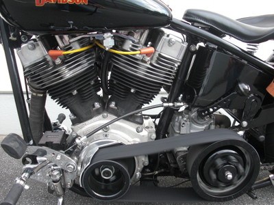

hi benny,
ist nicht mein setup, aber zeigt vielleicht ganz gut, wie es mit bowdenzug funktionieren kann:
Bild kupplungszug.jpg (45 KB)
hab leider keine ahnung, wie man das bild vergrößern kann.
viel erfolg, gruß philipp

Hey Philipp,
danke für das Bild genau sowas meine ich.
Jetzt brauch ich nur noch en paar technische Auskünfte über das Pedal und die Zugbefestigung sowie die Befestigung der Schaltkulisse am Domegetriebe
Benny
