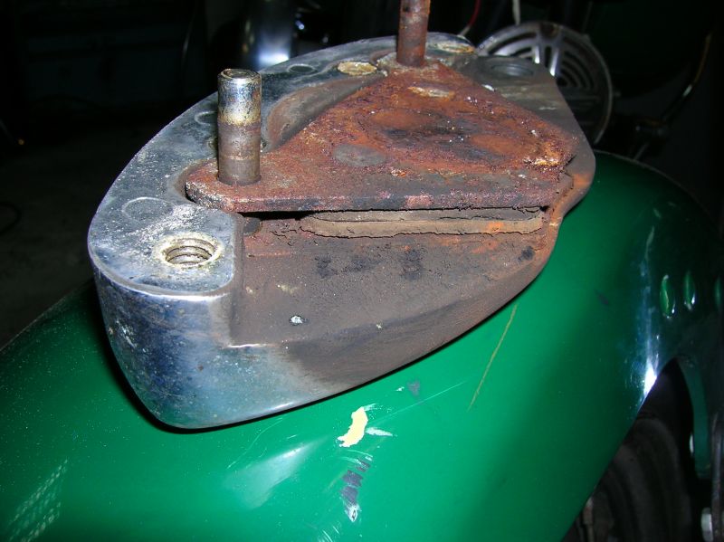

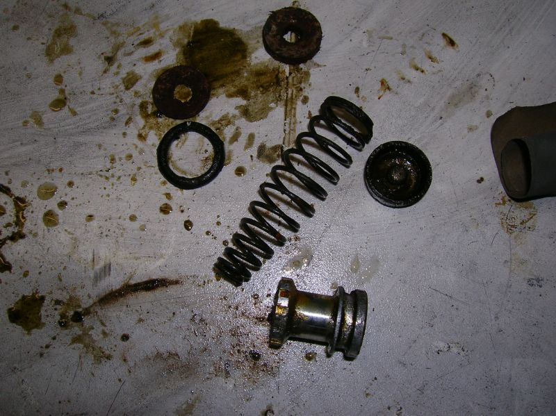

Mannmannmann!
War wohl doch Zeit, daß ich mal alles neu mach hier...
Bild geberzylinderkolben.jpg (138 KB)
Bild kolbenmanschette.jpg (193 KB)

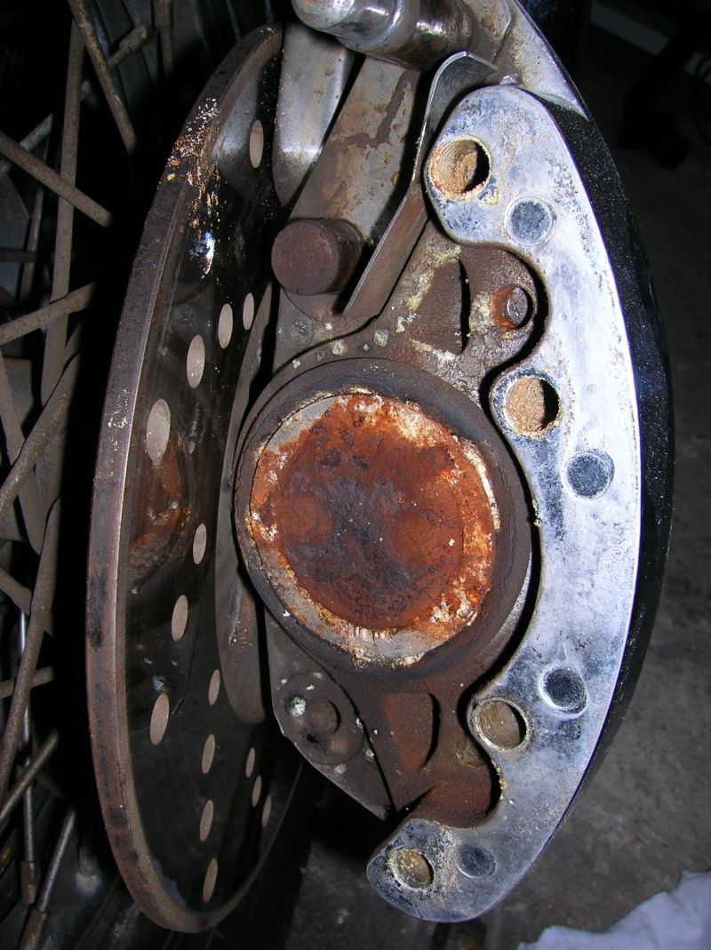

So. Thema erledigt.
Sattel und Kolben sind Schrott.
Da der Geberzylinder auch nicht mehr "neuwertig" ist,
werde ich mich nun nach einer Zubehörgeschichte umsehen, die im Endeffekt vielleicht auch etwas mehr bremst.
Schönes Wochenende :roll:

den Geberzylinder kann man hohnen und ein Verschleißteilset verbauen.
Bei einer defekten Staubmanschette und wenn nicht genügent Bremsenmontagepaste da hinter geschmiert ist sieht der Zylinder wieder
ruckzuck genauso aus.
Gruß Christian

Jup. So hatte ich es ja vor.
Gehont ist schon.
Aber der Sattel ist hin. Die Kolbenlauffläche im Sattel hat derart Lochfrass das es hier keinen Sinn macht einen neuen Kolben zu installieren...
