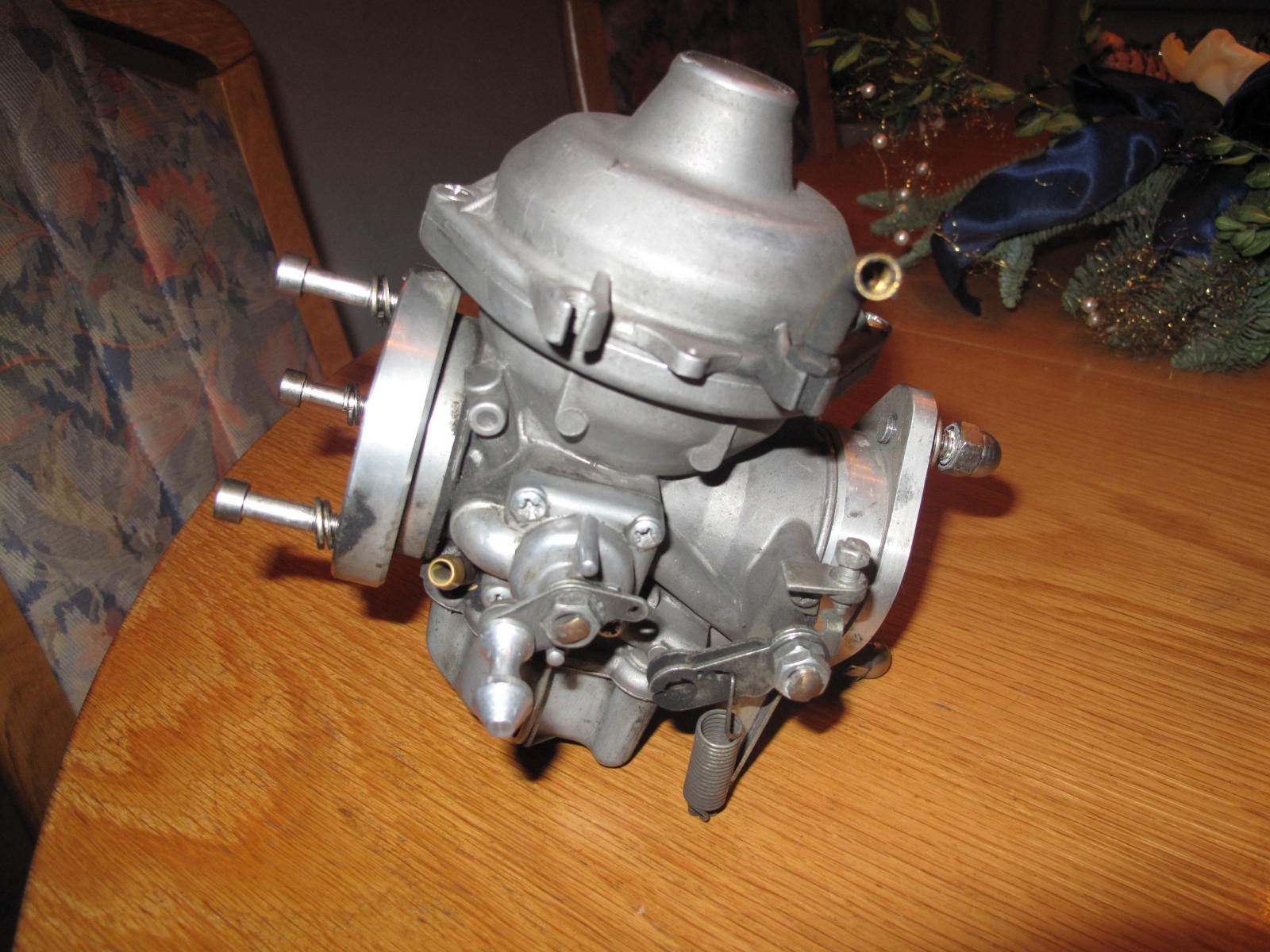

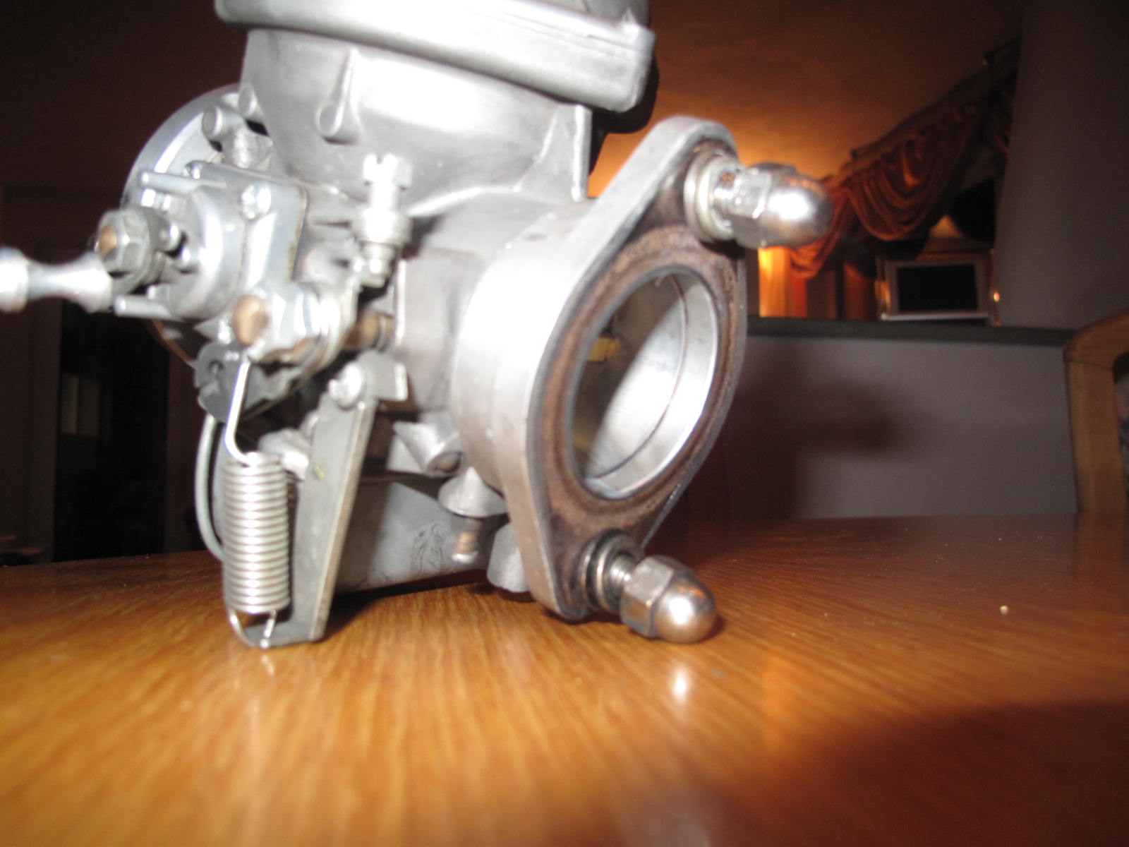

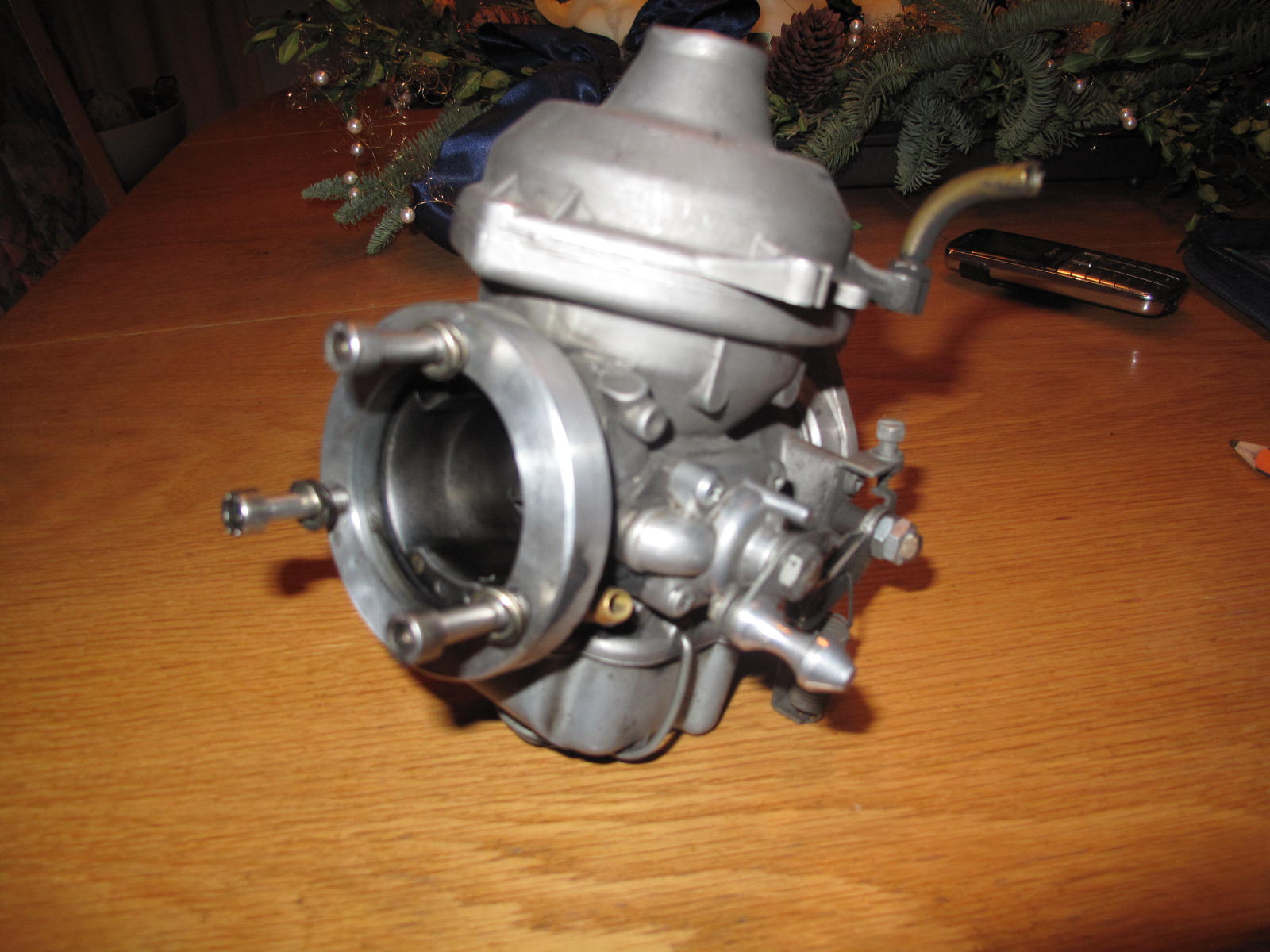

Hallo Zorban,
ich fahre auf meiner 1200er seit 1988 einen Bing TYP 94/40/123.
Ich bin absolut zufrieden damit, lässt sich mit einer Crane HI4 im
Kickmodus super ankicken.
Habe mir auf beiden Seiten Übergangsflansche fräsen lassen und
dann aufgepresst.
An den Choke habe ich ein kleines Hebelchen drangemacht.
Bedüst mit einer 170er und die Nadel auf den untersten Ring hochgehängt, damit die Kiste nicht zu mager läuft.
Brauche so um die 5 Liter/100km.
Ich habe meinen Vergaser gerade abgebaut, da ich gerade an den Köpfen arbeite.
Der Vergaser passt prima unter einen 5 Gallonentank, bei 3,5 wirds schwierig mit dem Dom oben, da muss der Vergaser dann weiter raus.
Ersatzteile dafür gibt es bei jeder BMW Motorradniederlassung bei mir sind es 7Km. Wenn Du einen gebrauchten kaufst, solltest Du alle Gummiteile und Dichtungen erneuern. Wenn die Gleichdruckmembran Risse hat, macht das BingDing richtig Ärger.
