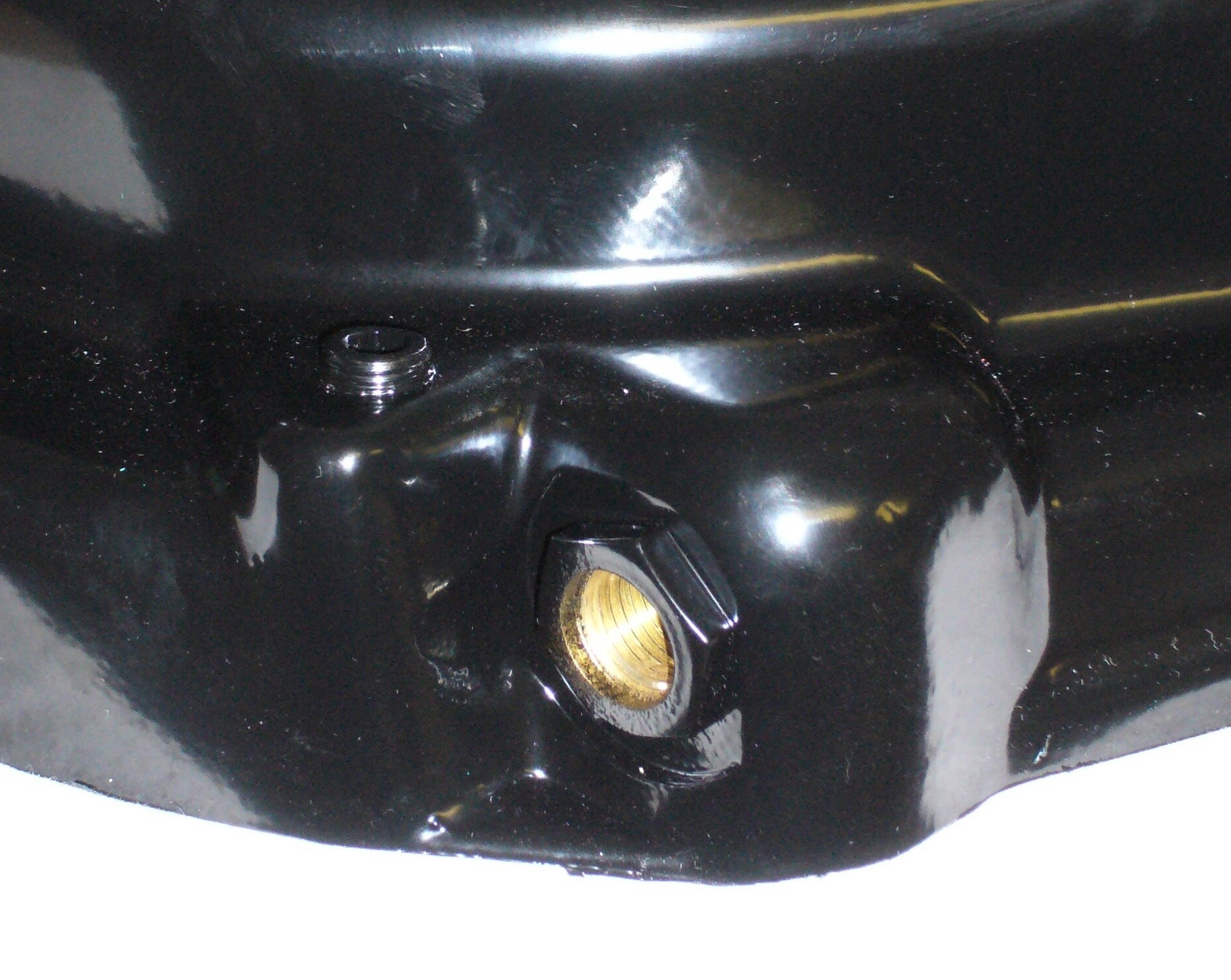

Hast Du keinen Eisen-Abrieb vom Primärantrieb im Motor. Den Absugauschluss am Primär schließt Du mit einer Madenschraube, den gewinkelten Anschluss des Tropfenölers lässt Du offen, als Wärmedruckausgleich und steckst ein Stück Schlauch drauf, damit kein Dreck reinkommt, den Primär befüllst Du mit 200 ml Öl und fertig, dann gibt es auch keine "Drucksache" mehr.
Für die Runde Bohrung nimmst Du einfach zwei große Unterlegscheiben, eine Innen, eine Außen und dichtest die äussere mit Dichtkarton ab. Man kann auch sehr schön den Zuleitungsanschluss direkt hinter dem großen Loc für den Mtoranschluss sehen, auf den Du ein Stück gebogenen Schlauch stecken kannst
Bild Kasten.JPG (730 KB)

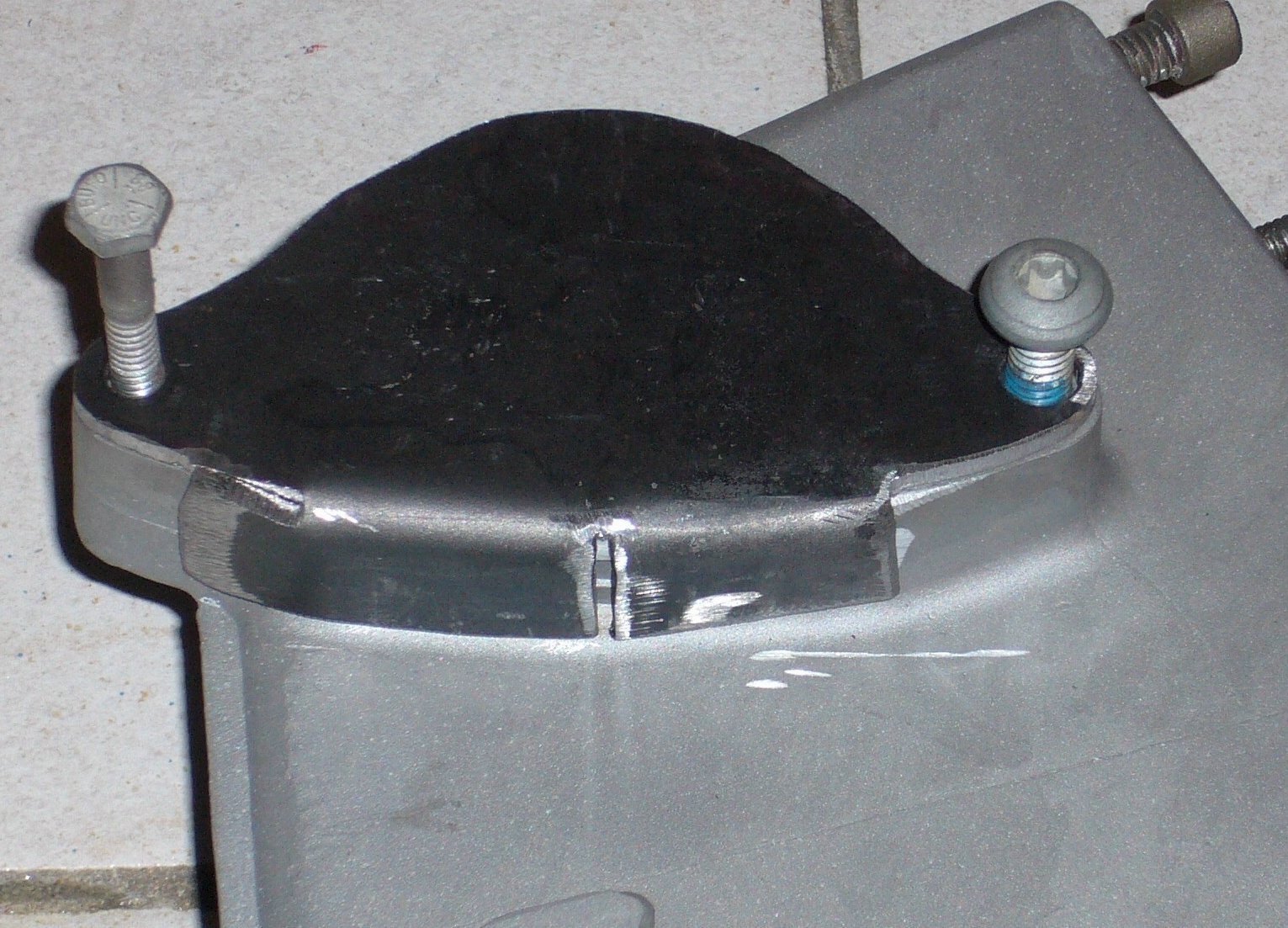

Hier ein Deckel mit Kantenschutz für den Starterträger - falls die Kette schleift.

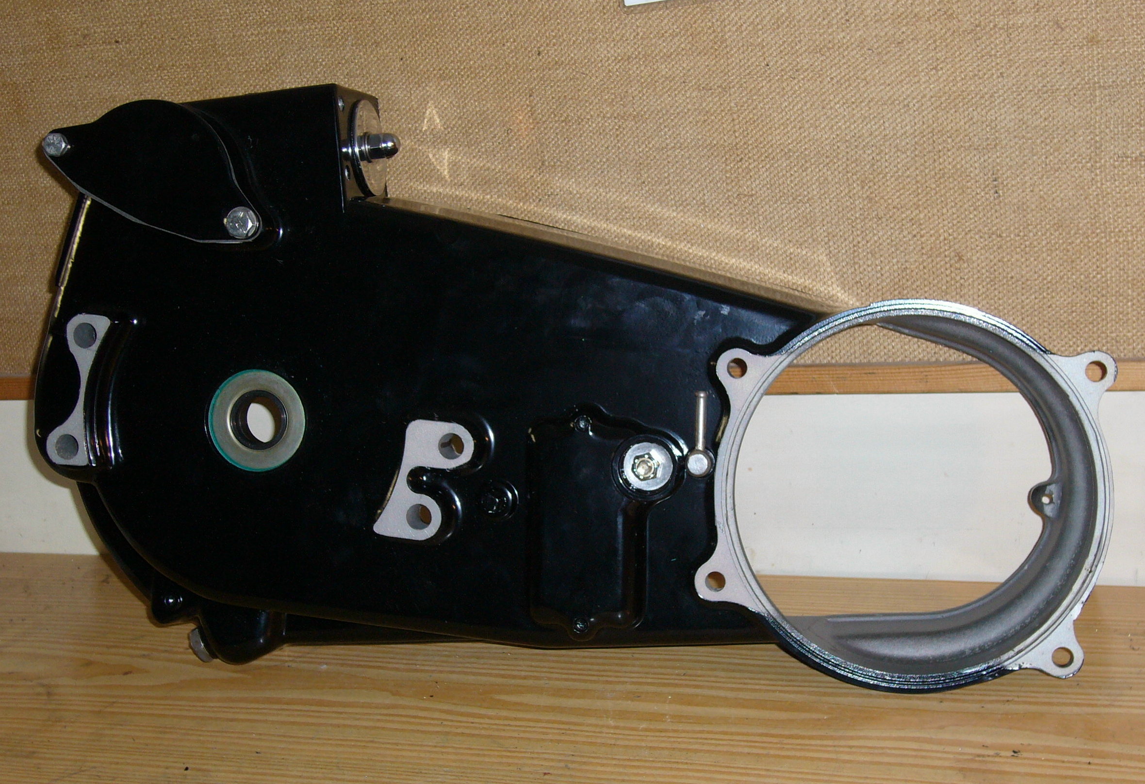

hab noch nen Foto reingestellt, da kannste beide Deckel sehen.
