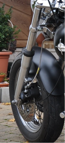

Hi Leute,
hab, wahrscheinlich eine einfache Frage wenn man sich auskennt.
Brauch ein neuen Tacho, da der Alte nix mehr anzeigt.
Bin mir mit dem Verhältnis noch nicht ganz sicher.
Habe eine Tachogeber am Vorderrad.
Es ist eine FXE mit Baujahr 78. Die Gabel ist meiner Meinung nach aber nicht original. Mir wurde mal gesagt, sie wäre von einer "Softtail".
Der alte Tacho hat benötigt eine Überwurfmutter mit ca. 11mm Durchmesser.
Deswegen tendiere ich derzeit zu einer Übersetzung von 2240:60 da alle anderen Tachos in den Katalogen sonst eine Überwurfmutter von 5/8" haben.
Bild Gabel.JPG (29 KB)
Lange rede kurzer Sinn, kann mir bitte einer Sagen was ich für ne Übersetzung am Tacho wählen soll, da auf dem Tacho absolut gar nix drüber drauf steht.
Nur, dass er aus Japan kommt.
Kann gegen später noch mehr Bilder anfügen wenn nötig.
Danke euch.

also die Gabel sieht wie eine Wide Glide Gabel aus.Der Tachoantrieb vorne rechts.
Die integrierte Achsbuchse im Antrieb ist dann 20 mm.Also ausbauen musste wohl.
Gruss Bernd

Hi Space,
das sieht nicht wie eine WideGlide (FX*WG) aus sondern wie eine Heritage, FatBoy, etc. aus - also eine FLSTF, FLSTN
Zeig dochmal die Bremsseite, damit man das Baujahr eingrenzen kann.

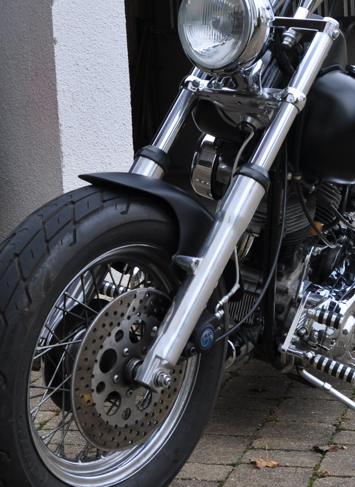

hi, das läuft doch schon gut :-) Danke.
Bild Gabel2.jpg (569 KB)
Bild Gabel3.jpg (66 KB)
Bedanke mich.

Hi Andi,
Die Tauchrohre und Bremse sind von den FLST* Evolution (FLSTC, FLSTF, FLSTN, usw.)
Also Heritage Softail (mit Speichenrad) und FatBoy mit Vollscheibenrad usw..
aber alle mit 16" Vorderrad.
Das schöne an HD ist, daß man Baujahre mixen kann. :D
Damit das ganze nicht langweilig wird, kannst da eine Radnabe von der FL-Shovel, FXWG-Shovel, FL* Evo und auch verschiedene Achsen verbauen.
Das macht auch die Auswahl der Tachogeber etwas unübersichtlich. :roll:
...aber wenn du auf Grund des Tachoanschlusses von 12mm schon selber in Richtung Softail tendierst, würde ich da nicht widersprechen wollen. :D
2240:60 scheint da am warscheinlichsten.
