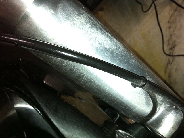

Hallo Zusammen
Heute habe ich wieder einmal nach meinem Moped geguckt.
Steht ist einer Tiefgarage wo es aktuell ca. 6°C ist.
Das Moped ist mit einem Stofftuch abgedeckt.
Es steht im unteren Teil der Tiefgarage, wo die Fahrbahn nicht mehr durch vorbeifahrende Autos nass gemacht wird.
Auf den Tauchrohren stirnseitig hat es da heute ziemlich viel Oxidationspulver gehabt. Es war so viel, dass davon sogar ein Teil abgefallen ist und auf der chromigen Halbkugel im Vorderrad zu finden war.
Ich frage mich woher dies wohl kommen mag?
Salzhaltige Luft über die zentrale Abluftanlage?
Tiefere Temperatur als sonst in der Tiefgarage?
Wie bringt man sowas richtig wieder weg vom Tauchrohr?
Wie kann man das Tauchrohr davor schützen?
Danke für Euren Input an Erfahrung
Lieber Gruss Silvio

Grüß Dich,
silbermoon hat geschrieben:...
Schon möglich.
Ich denke aber das durch die (geringe) Luftzirkulation der fahrenden Fahrzeuge Salz in der gesamten Bude verteilt wird.
Naja ... Polieren.
Allerdings ist meine Erfahrung daß man dies durch handpolieren kaum wegbekommt. Man wird evtl. die Ränder danach noch sehen.
Womit es auf jeden Fall wegbekommt ist ein Polieraufsatz für die Bohrmaschine (Strom ? Tiefgarage ? u-ohh ) und einem Poliermittel.
Dazu braucht man ein büsschen Geduld und eine langsame Drehzahl.
Das Alu soll richtig warm werden ... und danach mit einem alten T-Shirt saubermachen. Das funktioniert auf jeden Fall. Ich nutze dazu gerne das billigste und gleiczeitig beste Mittelchen m.M. nach: Autosol Metalpolish
Keine Ahnung. Einölen ?
Ich warte jedes Frühjahr mindestens zwei schwere Regenschauer ab bevor ich mich wieder auf die Straße wage.
Wahrscheinlich hast den selben Mist auch auf dem Motorblock.
Ich bin wirklich nicht derjenige der viel auf Optik gibt aber der Mist nervt.

Hallo
Vor Rost kannst du blanke Metallflächen schützen indem du es mit säurefreien Öl einspritzt. ballistrol ist eine sehr bekannte Marke.
Das Klima in einer tiefgarage ist nicht konstant. Die Luft in der Regel sehr feucht. Wen die Luft sich sponten abkühlt oder erwärmt bleibt dein Motorrad etwas länger warm oder kalt. Durch den Temperaturunterschied kondensiert dann Wasser auf der Oberfläche. Das salz, was durch das abtropfen von Fahrzeugen in die Tiefgarag getragen wird , trocknet am Boden, wird aufgewirbelt und legt sich dann auf dein Fahrzeug.
Es gibt geschlossene "Plastiksäcke die dann ein eigenes Klima haben für Motorräder. Das wäre gut für din Bike. Da kann man dann auch Luftentfeuchter rein hängen.
Re: Oxidation FL Gabel
und es gibt die VCI - Folie, einfach mal durchgoogeln :wink:
Und ansonsten sach ich nur : Atlantik Radglanz, besser isssas!
Gerd von CCP Hamburg ( http://www.ccp-hamburg.de/pages/galerie.html) poliert nicht nur, sondärn bekommt den feinen Schliffstrich, den die Aluholme orischinol haben wieder perfekt hin. Für Leute, die die Originalität lieben wichtich.
Beitrag von Bernd81 »
bei Tante Louise gibt es Politur mit Namen Maxi Polish ,ist sone schwarze Dose und nicht so ganz billig aber top.Ist hauptsächlich für Alu.

Es gibt im Yacht-Zubehör von Fa. Yachticon eine Aluminium-Politur und Versiegelung.
Die einmal aufgebracht, ist "unsichtbar", hilft aber genau gegen diese Angriffe von Kondenswasser und Salz.
Bei Bedarf ist sie mit Reiniger auch wieder zu entfernen.
Hält meine Tauchrohre meine Yamaha nun schon seit 2 Wintern sauber.

Damit ich das Richtige nehme; war es dies gemäss dem Link unten.
Gruss Silvio
http://www.yachticon.de/Polieren/Metall ... ::743.html
YunLung
Beiträge: 451
Wohnort: bei Bremen
Beitrag von YunLung »
Ja genau das isses. Son Milchiges Zeugs...
Probiers halt mal.
Ich weis aber nich, wie sich das verhält, wenn man VIEL damit fährt.
Bei mir schützt es lediglich in der feuchten Garage im Stehen...
