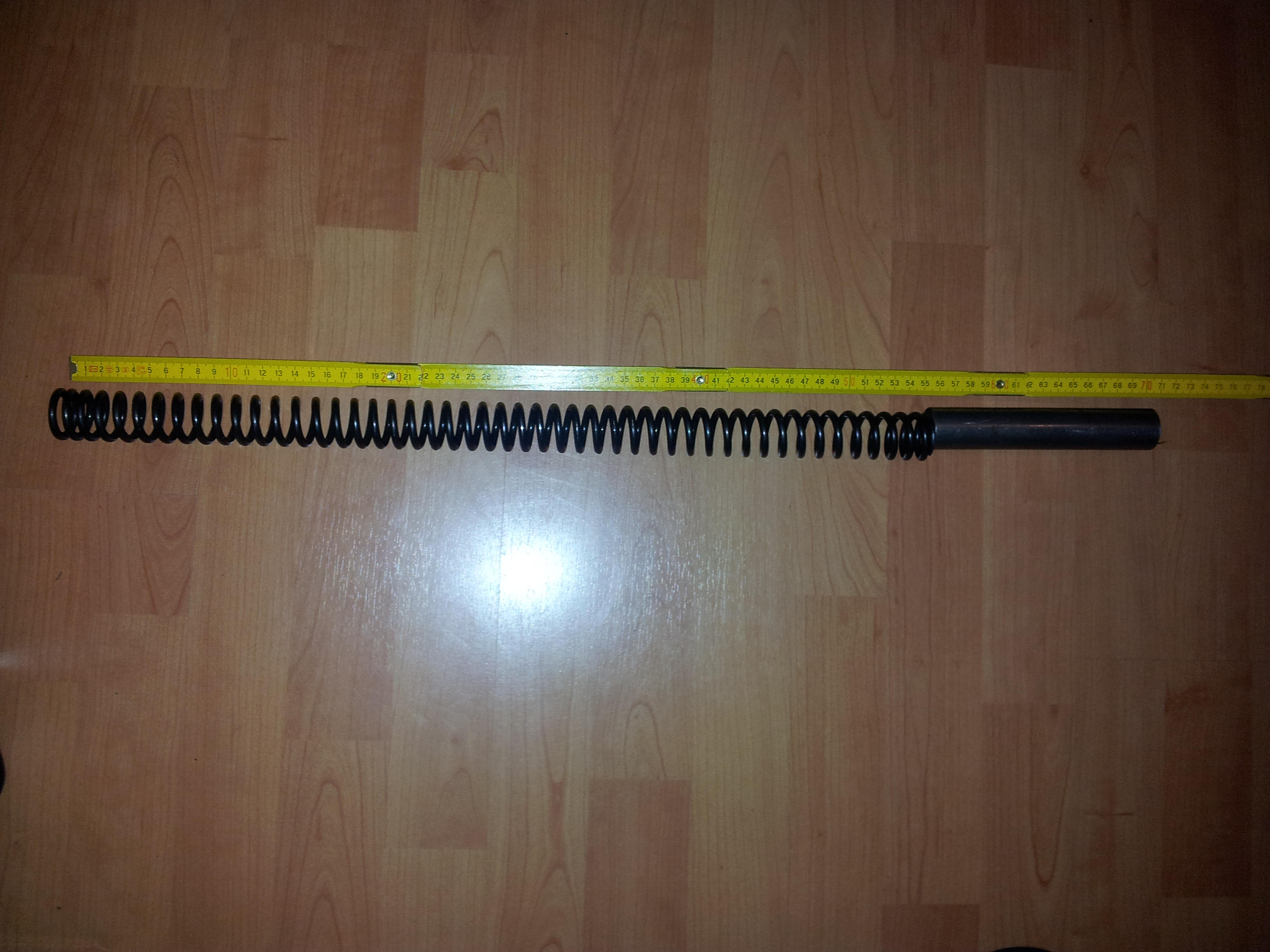

So, hab mal das Öl abgelassen und noch mal geprüft...war immer noch zu hart, eigentlich genauso wie vorher.
Hmmm...kann ja was nicht stimmen....also gabel ab, um an die Federn zu kommen.
Wat soll ich bloß sagen, eigentlich kann mann da nichts zu sagen.
Ich glaub das Bild sagt alles:
Bild Feder1.jpg (731 KB)
Ich frag mich was er mit der Buchse erreichen wollte, die 2 cm Federweg, die noch vorhanden waren, können es nicht.
Oder er hat die original Federn gebraucht und hatte nur kurze als Ersatz da. Für den Rest hat er einfach eine Buchse zugesägt.
Ich weiß es nicht. Jedenfalls brauch ich jetzt neue Feder fürn 41 Rohr....

So eine Buchse wird eigentlich immer verbaut, wenn man die Standrohre verlängert, dass dürfte nicht der Grund sein.
Sind in der Gabel längere Standrohre verbaut? Laut Buchse müssten die Standrohre 6 Zoll länger sein.
Es kann durchaus möglich sein, dass in diesem Fall andere Gabelsimmerringe verbaut wurden. Diese sind doppelt so breit als die OEM Dinger, sollen nicht so anfällig sein (in Bezug auf die Undichtigkeit), haben aber den Nachteil das die Funktion der Gabel extrem eingeschränkt wird.

Danke für die Unterstützung Jungs,
ich versteh zwar was Ihr Alle schreibt und worauf mann achtem soll/muss aber trotzdem hab ich das System irgentwie noch nicht durchschaut.
Vorher hat ich 2cm Federweg, hab das Öl abgelassen und erneut versucht, trotzdem nur 2cm Federweg.
Wenn ich die Federn und das dünne Rohr weg lasse, lassen sich die Standrohre locker 20cm (oder mehr) hoch und runter bewegen.
Die Ferder müsste sich doch mehr als 2 cm zusammen drücken lassen oder nicht?
Die Buchse hat 2 cm vorspannung. Wenn ich die weg nehme komme ich auf 4 cm Federweg, das kanns doch nicht sein!?
Irgentwo hab ich ein Denkfehler aber wo?
Ob die Standrohre länger sind kann ich leider nicht sagen, ich weiß es nicht.
Aber wenn ich das Bild vom Hersteller vergleiche, sind die Gabeln identisch.
Vieleicht verkannten ja die dünnen Rohre (die er selbst zugesägt und reingesteckt hat).
Ich weiß es einfach nicht....ich hab null Plan
Gruß Ali

habt Ihr ja völlig recht, aber meine Bandscheibe ist noch nicht ganz auskuriert. Entsprechend dauert alles länger. Außerdem kann ich nicht ruhig schlafen, wenn mein Baby nicht fahrbereit ist. :lol:
wie auch immer, ich hab die Fehler gefunden. Die Vorspannung war viel zu hoch und es war zuwenig Öl drin.
Die Buchse hab ich um 3/4 gekürzt und an den Enden Stopfen gemacht, so das es nicht mehr verkannten kann. Also wie original mit Hartgummi.
Dann hab ich 300ml Öl rein getan aber beim rein und raus schieben hat es noch geblubbert. Also hab ich solange Öl nachgefüllt bis das blubbern weg war.
War das Richtig oder ist das Blubbern normal?
Mit dem 140mm nachmessen, haute wie vermutet, nicht hin.
Mit 300ml drin hat ich ca. 470mm und jetzt ca. 350mm.
Die Gabel arbeitet jetzt eigentlich perfekt. Vielleicht könnt Sie für die 8° Reckung etwas weicher sein aber für Normal ist Sie genau richtig.
Muss aber noch probe fahrn um was genaueres sagen zu können.
Wenn mir jetzt noch Jemand was zum blubbern sagen könnte, wäre die Sache rund.
Gruß Ali
