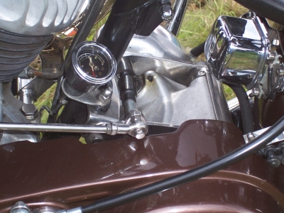

Hallo Leute,
hier ein leider nicht ganz passendes Foto, aber man kann von oben sehen, dass das Getriebe mittils eines Halterahmens am Sattelrohr befestigt ist.
Bild Oeldruckmesser1.jpg (112 KB)
