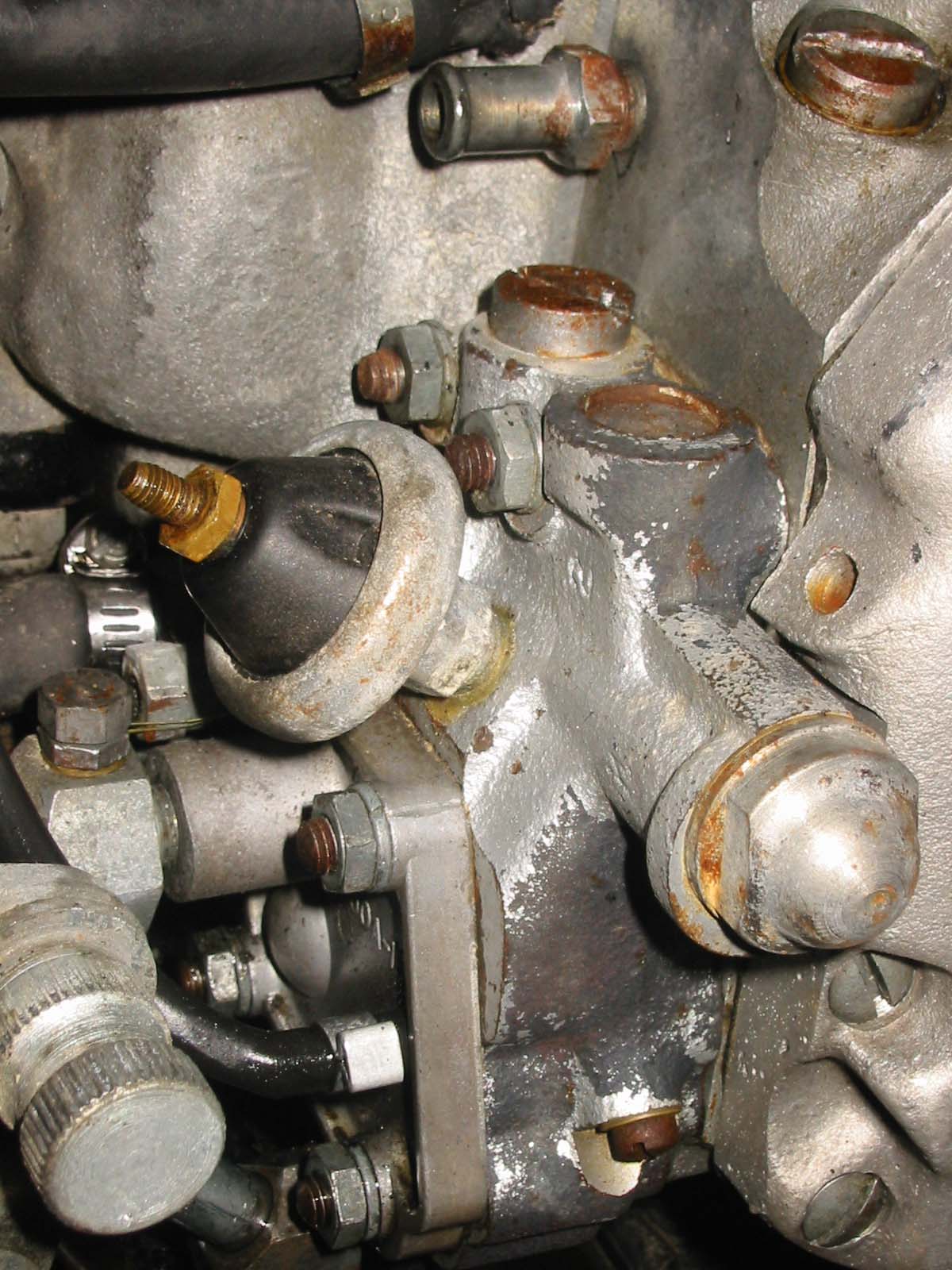

etwas o.t., aber ich suche ein Anschlussbild der Ölleitungen an einer early-shovel Ölpumpe. Hat da jemand etwas parat?

Re: Ölkreislauf
Kuddel hat schon recht.
Trotzdem würde ich dir raten mal ein Foddo von der Pumpe einzustellen da dieses Teil fast genauso oft umgebaut worden ist wie Zündung + Vergaser.

Lisa

danke für den link. Nur leider ist dort die neuere Pumpe erklärt und ich benötige eine Erklärung für die ältere Pumpe von 1967 und früher. Da konnte ich bisher leider nichts finden.
Mit dem Foto versuche ich im Laufe des Tages.

Lisa

anbei ein Foto der Pumpe für welche ich den Ölkreislauf suche.
Grüße von L.

Re: Ölkreislauf
Beitrag von The One »
Oh wie Recht der Rainer wieder hatte, was'n dass für ne Pumpe :?:
