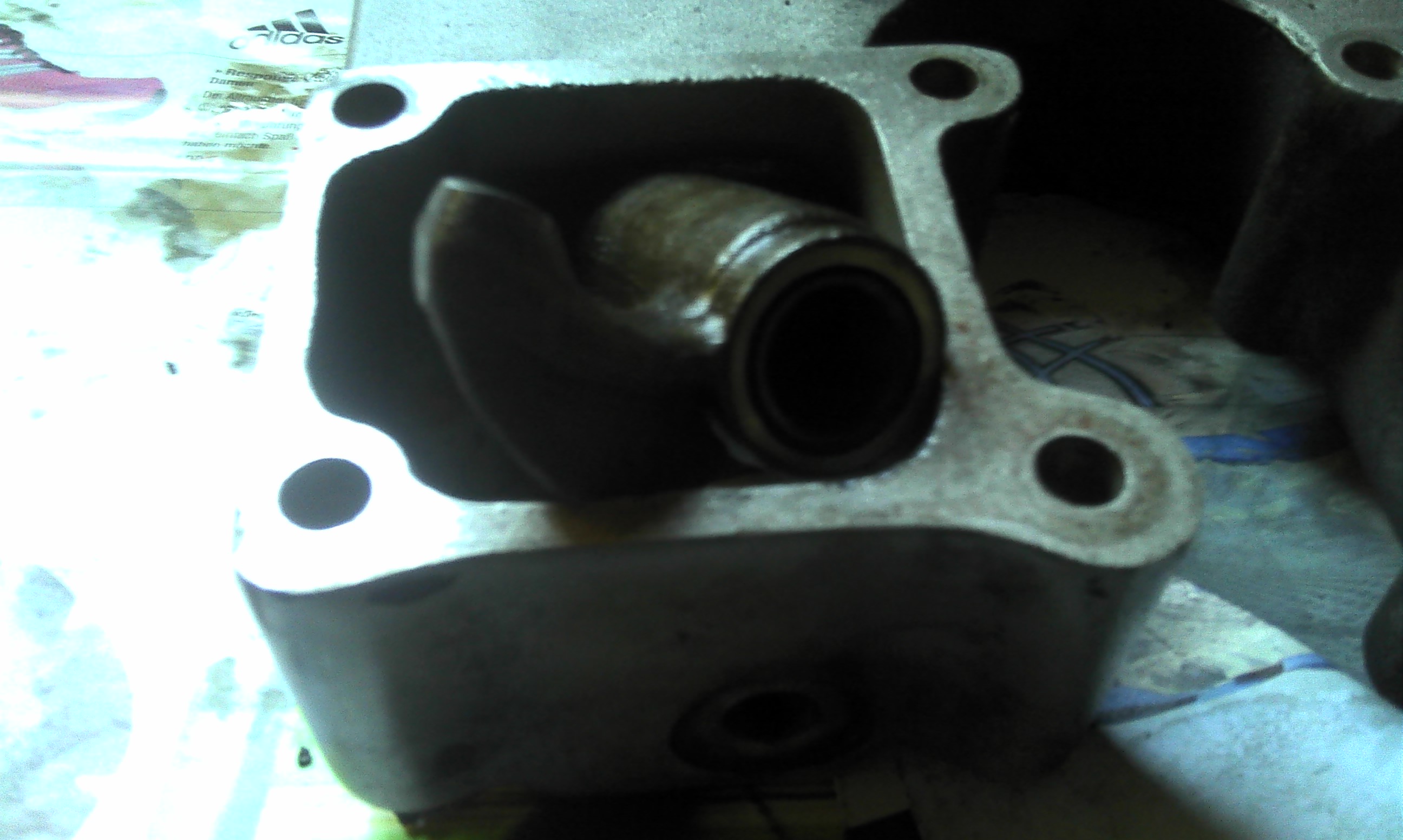

ich habe heute die Kipphebel und wellen an meinem Shovel ausgetauscht.
an der Rockebox hinterer Zylinder hat alles geklappt, an der vorderen Rockerbox bekomme ich den Kipphebel Auslass nicht raus, kann ihn drehen wie ich will, er mag einfach nicht.
hat zufällig einer eine Idee??, die Ventilseite des Hebels liegt am Gehäuse an.

frag am besten den, der ihn reingemacht hat.
Spass beiseite, was rein geht muss auch rausgehen.
Da hilft nur Probieren.

Hallo Ingo,
geht bei mir auch zieeemlich knapp aus. Da brauch ich schon 4-5 Versuche.
Da kann sich ja eigentlich nur die Rockerbox verzogen haben, denn rein hamm die den Kipphebel ja auch bekommen. Viel kanns nicht sein, sonst wär was undicht gewesen.
Ich würd mal mit einem großen Schraubendreher behutsam hebeln, dort wo er die Rockerbox berührt Holz oder Kunstoff als Schutz fürs Alu unterlegen.
Notfalls Feile....raus muß er ja, oder?
Grüße, Erich

So, habe jetzt den Kipphebel und Rockerbox an einigen Stellen wo genügend Material vorhanden ist so bearbeitet, dass er wieder rein passt.
ich vermute, dass die Box kein original mehr ist, auf der hinteren Box ist noch eine Nummer eingeschlagen, auf dem anderen nur ein F zwischen den Öffnungen der Stößelstangen.
Werde es noch Fotografieren und einstellen.
