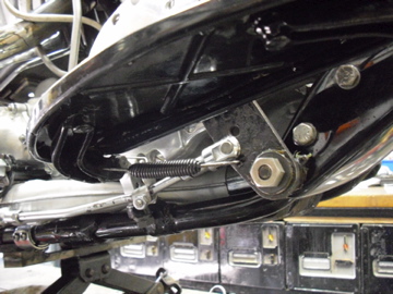

ich habe an meiner Pan eine Trommelbremse hinten und fahre Trittbretter. Könnte mir bitte mal jemand ein Foto schicken oder hier hochladen, wie die Feder für die "Pedalrückholung" richtig montiert wird?!?!

Hey Flameman,
im Clymer gibt es zwar ne Abbildung nach der die Feder in das Klemmstück am Bremsgestänge eingehängt wird, leider kann man nicht sehen wo das andere Ende eingehängt wird. Aber ich schau heute Abend mal im Palmer. Melde mich dann.
Gruß Reiner
Reiner62
Beiträge: 205
Re: Feder für Bremspedal (Trommelbremse) -richtige Montage
Beitrag von Reiner62 »
Ich hab nur eine Abbildung gefunden. Danach müßtest Du unten im Bremshebel drei Löcher haben. In das mittlere kommt die Gabel der
Bremsstange. In das untere wird die "Bremspedalrückholfeder" eingehängt.
Das andere Ende der Feder wird in die hintere Befestigung des Trittbretts
Eingehängt. Ne Teilenummer gibt's auch, aber die Feder hast Du ja.
Wenn ich den Palmer richtig verstanden habe, ist das Klemmstück auf der
Bremsstange als Bremsfeststeller gedacht. Zum Beispiel beim Ausbau des
Hinterrads.
Gruß Reiner
Beitrag von malle220 »
Grüß Dich, Flameman.Ich hab mal im Buch nachgeschaut,und konnte vollgendes erkennen.Mit dem Einhängen im unteren Loch hat der Reiner wohl recht.Also das Loch,in dem jetzt deine Bremsstange eingehängt ist.Kurz darüber müsste noch ein Loch sein,ca.1-2 cm höher und etwas nach vorne versetzt.Dahinein gehört die Bremsstange.In das untere Loch die Rückhohlfeder einhängen und das andere Ende in das Klemmstück auf der Bremsstange einhängen.Probier es aus und wenn es funktioniert ist es die richtige Befestigung.Vielleicht konnte ich helfen oder weitere Denkanstöße einbringen.Gruß sagt der malle
Beitrag von wishbone69 »
Gude,
das zu sehende Klemmstück auf dem Bremsgestänge (ist übrigens keins, es handelt sich hierbei um ein Schaltgestänge), ist für die Feder des Bremslichtschalters gedacht.
Bild CIMG5651.jpg (60 KB)
Ich hoffe die Montage der Rückzugfeder ist auf dem Bild ersichtlich...
