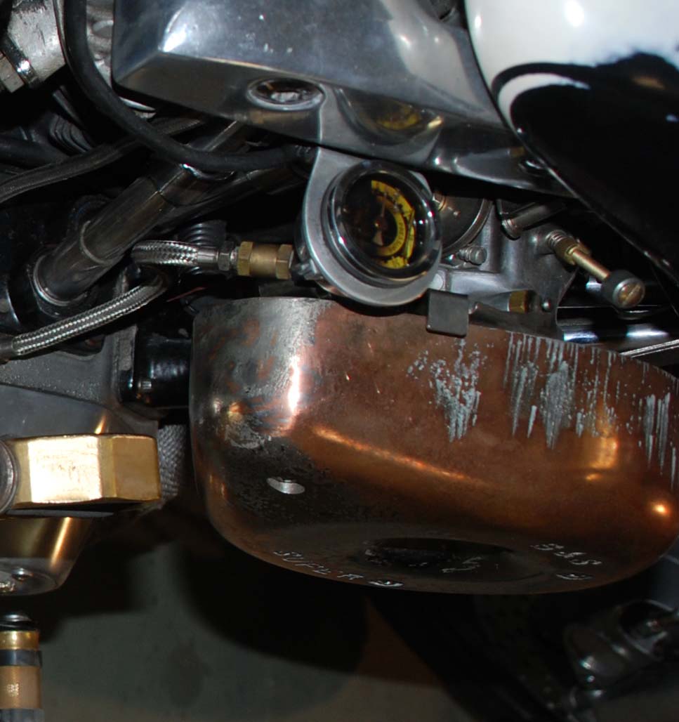

An ´nem S&S sieht eine verlängerte Schraube z.B. so aus
