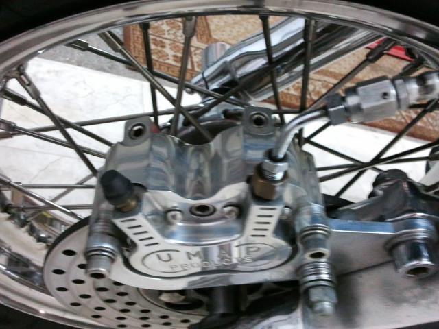

habe vorne an meiner 80er FLH einen UMAP Vierkolben-Bremssatel montiert.
Leider gibt es dafür keine Ersatzteile mehr.
Das UMAP-Team Berlin konnte mir nicht weiterhelfen.
Besitzer hat vor Jahren gewechselt und für die Bremssättel haben sie keine Ersatzteile mehr.

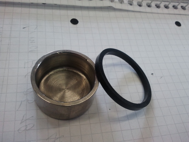

Hab dann mit RST-Performance gesprochen und mir da Dichtringe bestellt, die vom Maß her ungefähr passen sollten.
Beim Einbau allerdings festgestellt das die Dichtrnge ca. 2-3 zehntel zu dick sind.
Die Kolben passen nicht in die Buchsen und auch wenn, würden sie viel zu stramm sitzen.
Hat von Euch evt. noch jemand einen Tipp wo ich Dichtringe für den UMAP Sattel her bekommen könnte?
Hier mal ein Bild und die ungefähren Maße:
Kolben:
Außendurchmesser - 31,75mm
Kolbenhöhe - 16,00mm
Vierkantdichtring:
Innendurchmesser - ca. - 32,5mm
Aussendurchmessser - ca. - 36,5mm
Höhe - ca. - 3,05mm
Stärke- ca. - 2,37mm
Danke im voraus für Eure Hilfe!

Hi Gerdy,
ich hatte das gleiche Problem mit den Ersatzteilen für meine Vorverlegte von UMAP.
Bin dann bei Jaybrake fündig geworden und bei meiner passen die Jaybrake Brocken perfekt.
Wenn ich den Jaybrake 4K-Bremssattel aus dem Katalog mit Deinem vergleiche, bin ich mir ziemlich sicher, daß Dein UMAP Sattel auch ein Jaybrake ist, den der UMAP unter seinem Label vertrieben hat.
Ersatzteile für Jaybrake gibts bei Motorcycle Storehouse.
Viel Glück !
Gruss Stefan
Gerdy
Beiträge: 84
Registriert: 16.03.2010, 10:46
Wohnort: Wesermünde
Re: Umap Vierkolben-Bremssattel vorne - Ersatzteilproblem
Beitrag von Gerdy »
Moin Stefan, moin Helmut,
na, das sind doch mal vielversprechende Ansätze!
Die Jaybrake 4 Piston sieht tatsächlich genauso aus wie mein UMAP Sattel!
Auch von den Maßen kommt das besser hin als die Dichtringe von PM.
Werde mir mal den Rep. Satz ordern und sollte der wieder erwarten doch nicht passen, hab ich ja immer noch die Option mit Trelleborg-Hydraulik.
Vielen Dank euch beiden, das hat mich echt ein gutes Stück weitergebracht!
