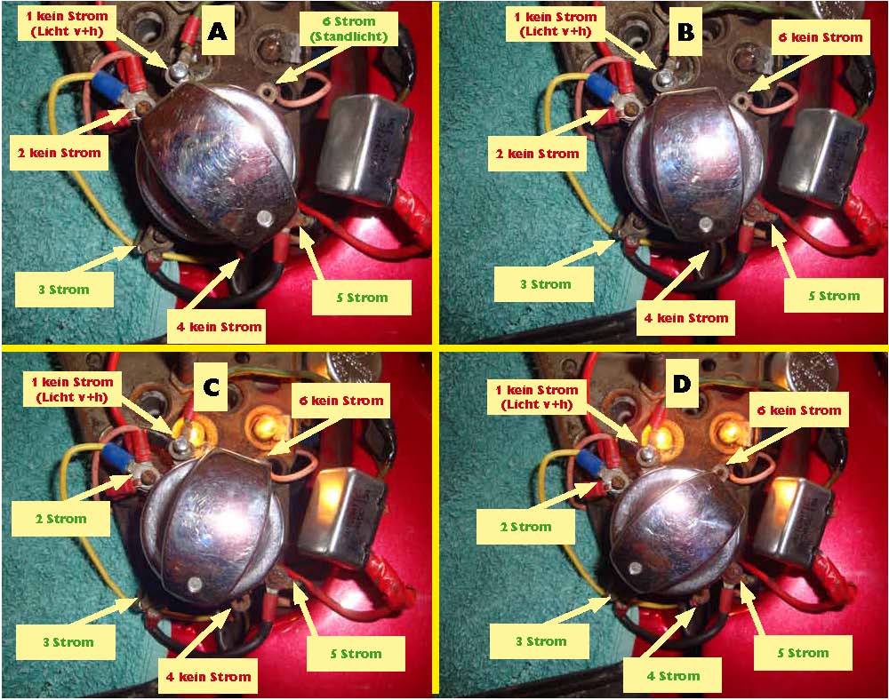

So, nach div. Meß- und Kontrollaktionen habe ich festgestellt, dass mein Licht wohl aufgrund eines defekten Zündschlosses nicht löpt.
Habe da mal ein buntes Bildchen gemacht und die jetzige Situation beschrieben.
Anschluss "1" bekommt in keiner Position Strom :-(. Da ist aber mein Licht angeschlossen. Der Anschluss "4" ist noch frei und führt Strom wenn der Schalter in Pos. "D" ist.
Kann ich ohne Probleme die Kabel von "1" auf "4" versetzen?
Gruß Connor
Bild hdSchalter.jpg (147 KB)
ES KANN NUR EINEN GEBEN ...... Bild
shovel
Beiträge: 534
Re: Licht ausgefallen!
Beitrag von shovel »
Das müsste funzen! Probier es aus.

Reiner62
Beiträge: 205
Beitrag von Reiner62 »
Hey Connor,
falls Du den Katalog der großen W nicht hast, auf der Website mal unter Zündschlössern schauen, da gibt es den Belegungsplan sowohl für fünf- als auch für sechspolige Zündschlösser.
Gruß Reiner
Connor Mc Lord
Beiträge: 56
Registriert: 25.06.2009, 08:02
Wohnort: Hamburg
Beitrag von Connor Mc Lord »
Moin moin,
habe jetzt alles umgestöpselt. Funzt auch :-). Allerdings ist mir aufgefallen, dass der Anschluss "5" sehr heiß wird. Ist das normal? Kann leider nicht sagen, ob es vorher auch schon so war.
Ich muss dazu sagen, dass mein Kabelbaum absoluter Schrott ist und ich schon immer vorhatte diesen zu erneuern bzw. erneuern lassen wollte. Das liebe Geld sagt immer > jetzt noch nicht :-(.
Gruß Connor

shovel
Beiträge: 534
Sehr heiß darf es auf gar keinen Fall werden! Hast Du mal gemessen was da rüber geht? Was geht denn von der 5 ab?
Reiner62
Beiträge: 205
Hey Connor,
laut deines Bildes ist Dein Anschluß fünf die Zuleitung von der Batterie.
Außerdem sieht das ganz schön gammelig aus. Vielleicht kannst Du die Schraube losmachen und die Kabelschuhe und den Anschluß gründlich säubern.
Gruß Reiner
Connor Mc Lord
Beiträge: 56
Wohnort: Hamburg
Moinsen,
ja, es ist der Anschluss von der Batterie. Die Schraube ist allerdings festgegammelt. So wie es aussieht >> neues Zündschloss :-(
Gruß Connor
