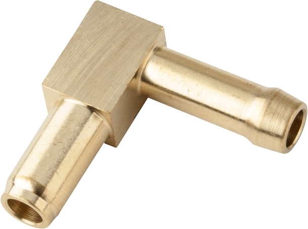

der jetzige:
und so (in etwa) sieht der neu gewünschte aus:
Der abgebildete CVP ist jetzt einer mit vergrößertem Querschnitt und dem 5-fachen Preis, das werd ich mir aber sparen.

der jetzige:
