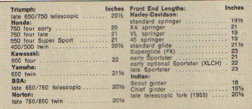

die länge der gabeln ist auch von modell zu modell unterschiedlich (soll heißen: standardlänge ist nicht immer gleich lang), wie man hier sehen kann:
frontendlengths_jammerhandbook.jpg (72 KB)vielleicht misst du erstmal deine gabel und versuchst zu bestimmen, welche gesamtlänge dir vorschwebt.

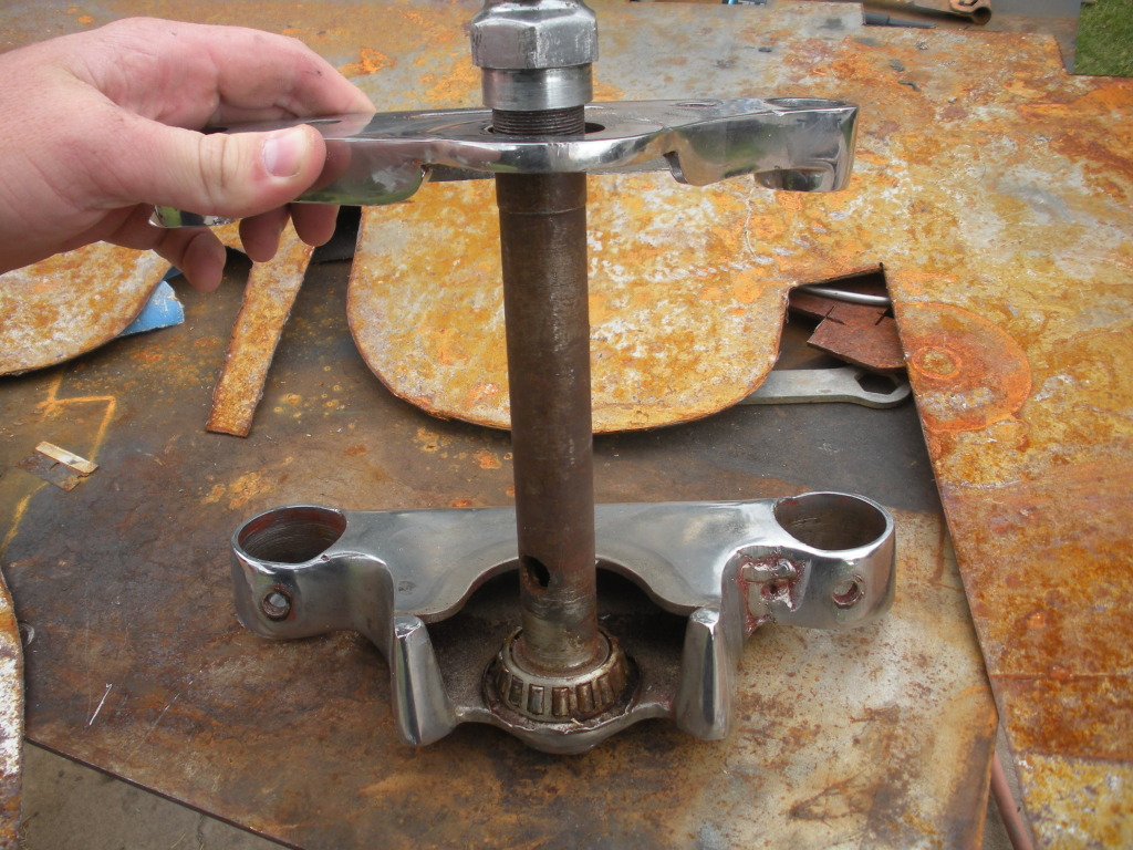

wenn du keine dieser gabeln auftreiben kannst, könntest du alternativ überlegen, wideglide-rohre (mit 41mm) mit schmalen brücken zu verwenden. in den 60ern hat man sich sowas noch selbstgebaut:
narrowed41.4.jpg (289 KB)vielleicht kann man eine brücke für 39mm rohre aber auch entsprechend bearbeiten. in beiden fällen fürchte ich, dass die wide-glide-trommelbremse mit der dazugehörenden midstarnabe zu breit ist, so dass du nach einer alternative (triumph, yamaha oder eben die sportster-trommel) suchen musst.

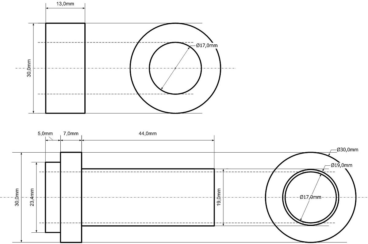

habe an der Gabel direkt nichts verändert, sondern eine Bremsankerplatte gebaut, die ich an die beiden Bremssattelführungsbuchsen geschraubt habe.
Der Ankerbolzen ist zwar etwas fummelig zu erreichen - geht aber.
Wie von Mat geschrieben, muß die Achse von 3/4" auf 17mm abgedreht werden, damit sie durch die Trommelnabe passt und dann müssen Buchsen angefertigt werden, damit die Achse wieder geklemmt werden kann und die Nabe axial ausdistanziert wird.
Habe die Achse geschnappt, eine Zeichnung von den Buchsen gemacht und habe sie vom Jacky drehen lassen (hier im Forum: Flat Track Pan).
Nochmal danke an Jacky!
hier die Zeichnung:
hier die Zeichnung:
