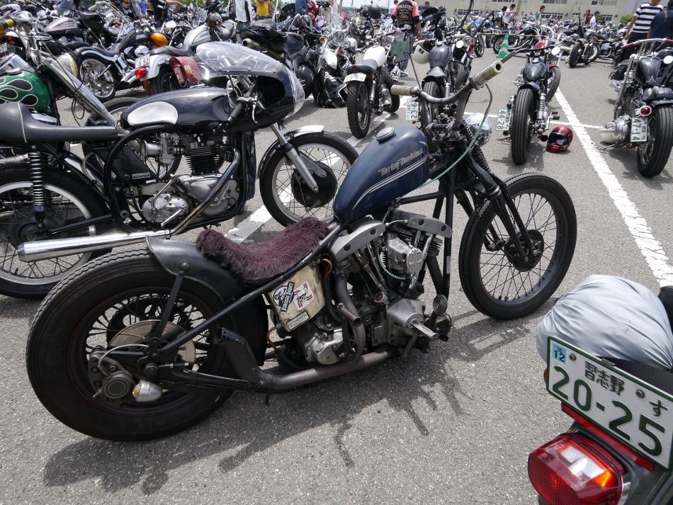

wie krieg ich denn am besten an der Kante vom Schutzblech ne schöne Rundung hin?
Irgendwer hat mir mal was von angelöteten in der Länge nach aufgeschnitten Bremsleitungen (die für’s Auto) erzählt!?!
Oder dünnes Rundmaterial anschweißen?
So in etwa sollte das aussehen (hab kein besseres Bild, nur damit klar ist was ich mein):
Gruß Otter

rundmaterial aufschweissen.... und den übergang dann schön verzinnen

Otter hat geschrieben: Irgendwer hat mir mal was von angelöteten in der Länge nach aufgeschnitten Bremsleitungen (die für’s Auto) erzählt!?!
Servus Otter,
ich würds mit dünnem aufgeschnittenem Kupferrohr machen (sowas hol ich beim freundlichen Schrotthändler), das kannst du bis an die Kante schieben....dann hast du`s überall gleichmäßig mittig und mit Lot auch gleich nen sauberen Übergang, sparst dir also verzinnen oder verspachteln.
Kupferrohr läßt sich außerdem leicht biegen und Hart- oder Weichlöten.
Mit Rundmaterial wirds ein Mords-Äkt das über die ganze Länge mittig zu kriegen.
Außerdem mußt dann schweißen...stell dir die Nachbearbeitung vor! :roll:
Gruß Erich

moin,das ist mit einer sickenmaschine gemacht,die hat der bauklempner/spengler.einfach da mal anfragen
gruß jens

..kann Jens nur bestätigen, ein Bauspengler sollte das in 10min. hinkriegen, dementsprechend wenig Kosten...die anderen erwähnten Möglichkeiten funken natürlich auch, halt aufwendiger...

Werde vermutlich erst mal nach einem mit ner Sickenmaschine schauen. Das hört sich am einfachsten an.
Wobei ich mir vorstellen könnte, dass es nicht ganz einfach sein wird der Rundung hinten am Fender zu folgen.
Oder ich mach es so wie Erich es geschrieben hat. Dann sieht’s hinten am “Ducktail” auch noch von unten gut aus 8)
Mal sehen, wird schon werden.
Und das mit dem Rundmaterial anschweißen lass ich lieber. So wie ich mich kenn hätte ich danach ne hübsche Wellenlinie… :lol:
