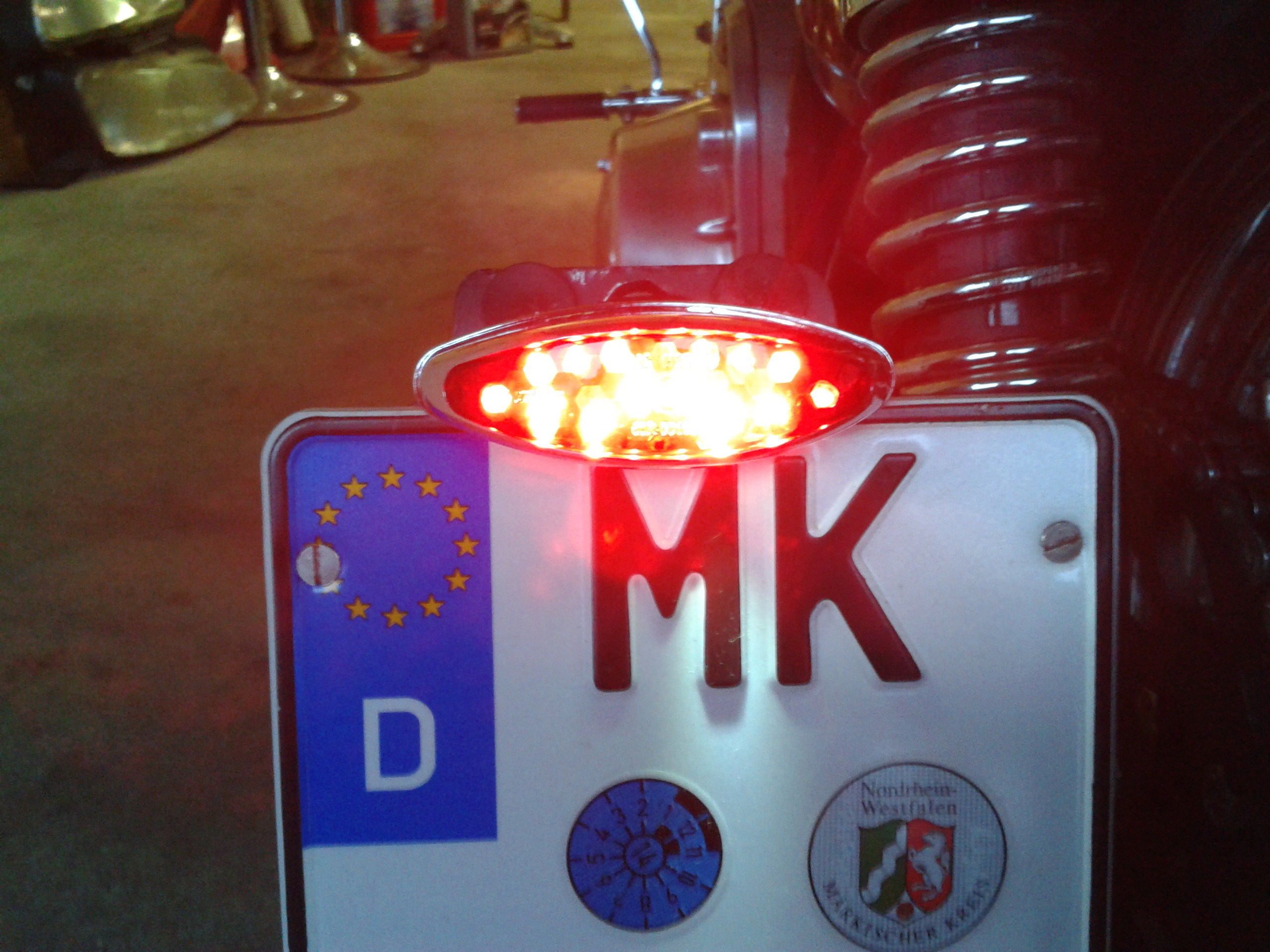

Sodele...und hier noch ein Foto der funktionstüchtigen LED Rückleuchte
Bild LED.jpg (757 KB)
