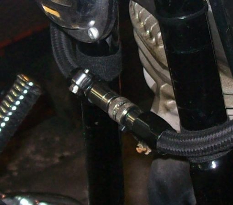

ich hab mir sowas aus Messing vernickelt angeschafft :
in VA ist es sackzuteuer, ich müsste morgen mal meinen Chefe fragen was das Dingens genau kostet, aber so günstig wie die deinen wirds sicher net.......
0100_1963.JPG (253 KB)in VA ist es sackzuteuer, ich müsste morgen mal meinen Chefe fragen was das Dingens genau kostet, aber so günstig wie die deinen wirds sicher net.......

ich hatte das mit dem Beobachten auch eher an "drandenken" verstanden, ist dann in etwa so wie mit merken welche Stellung der Killschalter haben sollte
Jepp, das Teil bei meiner hat Nennweite 5, ergo 5mm Durchfluss. Allerdings ist das Teil auch nicht unbedingt für meinen "Missbrauch" vorgesehen sondern wird eher im industriellen Bereich der Fluidtechnik eingesetzt.
Falls es von Interesse ist hier die technischen Daten :
Werkstoffe: Gehäuse: Messing, Messing vernickelt, Stahl gehärtet oder 1.4305, Dichtung: NBR (Edelstahl: Viton)
Temperaturbereich: -20°C bis max. +100°C (Edelstahl: -15°C bis max. +200°C)
Betriebsdruck: 0 - 35 bar sowie Grobvakuum
Die Tülle hat 8,1mm und die Verklemmringe 9mm
Da passt ein 5/16 Schlauch satt drüber, und ich sollte echt mal anfangen Zoll in Metrisch mit dem Taschenrechner zu machen
dann würden auch mal meine Zahlen stimmen - von wegen 6-7mm und so....
Ich denk mal das diese "Zubehördinger" nur ne Nennweite von 2,7 haben, und das wäre ziemlich wenig für nen vernünftigen Durchfluss...........
Aber wie gesagt, meines funzt bis dato
