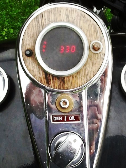

hallo, ist zwar klein, aber gut lesbar & sehr genau, da individuell abzustimmen:
Bild zeigt ihn im Testmodus, bei Zündung ein.
Normalbetrieb: = Tacho, links die "Punkte" Drehzahl.
Mit Knopf links kann man umstellen, dass Drehzahl in Zahlen angezeigt wird, bzw. Tages/ Kilometerzähler, sowie Helligkeitsstufen.
Ausserdem sind versch. Kontrollanzeigen integriert (Öl, Blinker...)
Anschluss ist sehr einfach, Tachonehmer/geber ist ein kleiner Sensor, bekommt Impulse von z.B. Kettenradmuttern...Programmieren kann man das Teil selbst und ist jederzeit änderbar...
habe das Ding seit über 10 Jahren, funkt gut, Preis damals ca. 320.-
erhältlich bei Xmas Electrics http://www.xmas1.at/xneu/index.htm
P.S.: ui, sehe gerade Preis heute: ca. 470.-

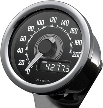

Ich habe den hier an meiner TwinCam. Der ist digital und dafür gibt es auch Adapter, mit denen du an deine Tachoschnecke gehen kannst. Außerdem kannst du den kalibrieren, so dass der immer zu 99% die genaue Geschwindigkeit anzeigt. Beleuchtung ist blau.
Durchmesser 60 - 68 mm (8 mm Rand)
Tiefe 35 - 40 mm, je nachdem ob du den Rand mit versenkst. Bedienung von unten mit 2 Knöpfen.

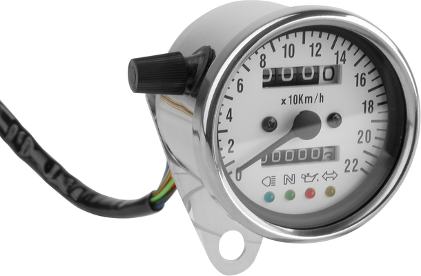

Den habe ich bei dem Evo von meinem Dad angebaut. Der passte genau an die Schnecke mit seinem 21" Vorderrad und zeigt auch sehr genau an. Er ist für 2240:60 Übersetzungen passend für alle FLH 1981–84, FLST und FXST 1984-94. 2240 U/min der Welle entsprechen einer Anzeige von 60 mph oder 96 km/h.
Durchmesser 60 mm
Tiefe kann ich dir nicht genau sagen, aber tiefer als der erste und da er einen Nullrücksteller hat, musst du seitlich dran kommen können.
Vorteil: Du hast hier Kontrolllämpchen integriert.
