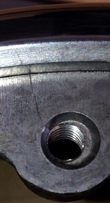

Habe heute mein ersteigertes Primary Cover Jg. 1970 erhalten.
Leider hat es bei einem Gewinde (Kupplung Rev. Deckel) einen kleinen einseitigen Riss. Habe das Teil mal einem Metallbauer gezeigt.
Hat gemeint Schweissen lieber nicht!
Bin dann auf W&W mit zwei Produkten fündig geworden.
Sprich meine Idee ist es, den Riss mit dem Dremel aus zu schleifen und den so entstandenen Spalt mit eine der 2 Produkte nachstehend gelinkt aufzufüllen.
Hat jemand mit einem der beiden Produkte Erfahrung oder gibt es etwas viel Schlaueres ?
Gruss Silvio

Foto Riss:
Bild 70PC.JPG (87 KB)

Tach,
warum nicht schweißen?
mein Kumpel schweißt gerade ein Sporty Motorgehäuse,
bei dem die Pleuelstange durch das Gehäuse gerauscht ist...
man muß halt schweißen können....
horst

nehme an, dass es nicht der frühe originale Deckel (komplett in einem, nix Derby Cover..., bis Bj. '69/70) ist, da Du ja Gewinde>Kupplung Rev. Deckel< schreibst, doch trotzdem würde ich versuchen, falls OEM, ihn professionell zu retten...s.a. Kommentar von elhorstos - schweissen können...

Hi ,
Alu kann man auch Hartlöten . Schau mal bei Youtube nach , dort gibt es eine Anleitung : http://youtu.be/ayQpW20kTIY .

Hallochen
Habe meinen Primär auch geschweißt. Ging ohne Probleme. Sollte aber auch jemand machen der damit Erfahrung hat. ich habe mit einem MAG Gerät geschweißt. Besser soll es wohl mit einem WIG Schweißgerät gehen. .

Vielen Dank für Euren Input. Speziell für den von cactus84.
Habe mich entschieden den Riss mit Schweissen reparieren zu lassen.
Was noch lustig ist, ist dass ich um die Ecke, wo ich Wohne, eine Firma ihren Sitz hat, welche sich auf Laserschweissen spezialisiert hat :-)
Und dies wohl die beste Lösung für die Aufgabe darstellt.

Damit hast Du am wenigsten Schweißverzug. Mein Deckel wurde mal WIG geschweißt und ich mußte zaubern damit er wieder dicht wird... :wink:
