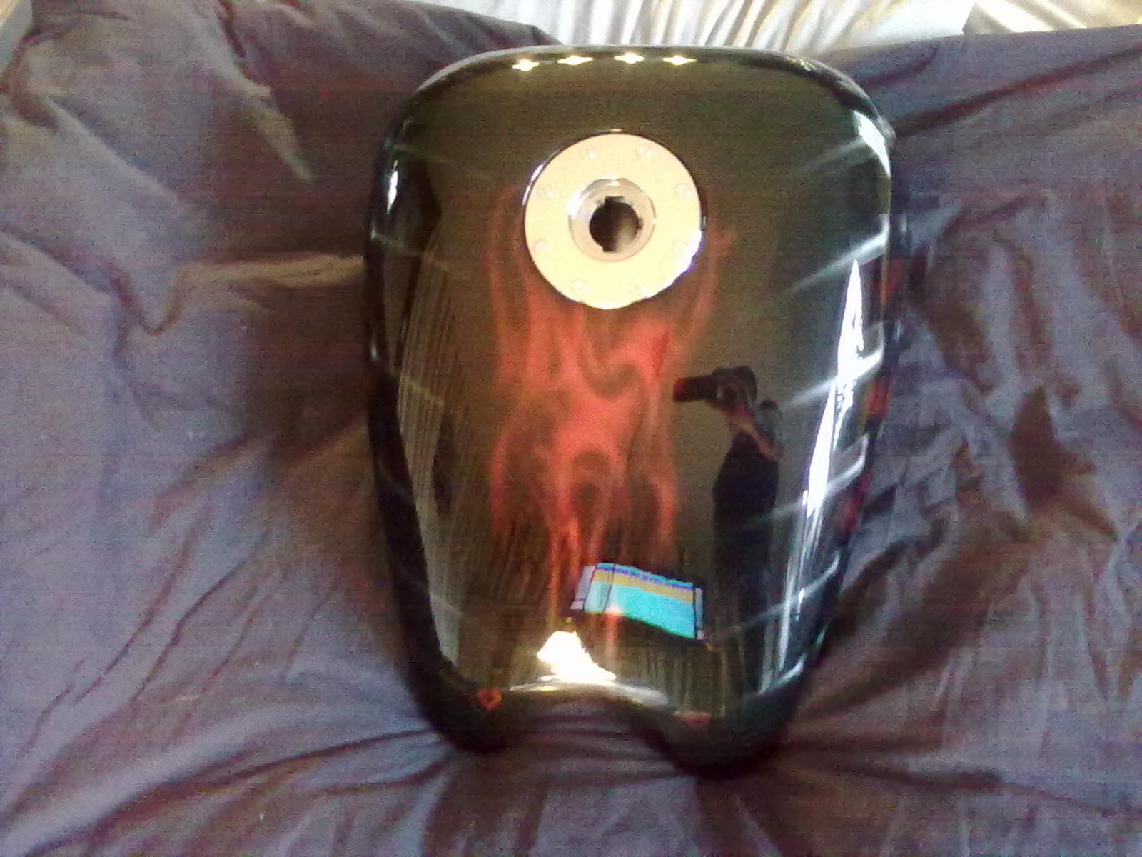

ich habe ein kleines problem mit der tankent-/belüftung. weiss einer von euch wie die be- und entlüftung bei diesem tank funktioniert (siehe foto).
zwischendurch nimmt meine kleine kein benzin mehr an. habe alles gereinigt und trotzdem nimmt sie kein benzin mehr an. wenn sie dann so ruckelt und ausgeht, benutze ich den schlüssel und öffne den tankdeckel. sie springt sofort wieder an und ich habe dann so ca. 20-30km ruhe, dann beginnt das spiel von vorne.
wäre euch über eure hilfe sehr dankbar.
linke zum gruss punze
Bild 20052012115.jpg (204 KB)[/url]

Normal funzt die Entlüftung doch über den Tankdeckel.
Sollte das bei dir anders sein ??
Schau dir deinen Deckel mal genau an.
Gruß Martin
Re: tankentlüftung???
solange der Kollege mit Benzin und nicht mit LPG fährt muss die Entlüftung vorhanden sein.
Wie Martin sagt: Tankdeckel.
Ich habe auch schon Deckel aus Katalogen in der Hand gehabt die hatten tatsächlich keine Entülftung. Ich hätte den Mist gleich weggeworfen aber das war auch so ... ach so komisches Customzeugs eben.
Dem Kumpel ist der Kragen geplatzt und er hat 2 versetzte Lächer mit einem 2mm Bohrer gesetzt .Danach war der tolle Chrom natürlich unschön :mrgreen: aber der Bursche konnte wieder entspannt fahren.

Hi, das kommt immer mal vor, dass das Microlöchlein für die Luftzufuhr im Deckel verstopft.
Lösung für "immer gut" ist ein T-Stück aus dem KFZ Handel koofen und es in den Schlauch der oberen Tankhälftenberbindung einsetzen.
Da dann einen möglichst dünnen Schlauch mit Looping (damit nichts rausschwappt) dransetzten und gut ist.
Gibt auch so Entlüftungsventile, die bei Unterdruck öffnen.
Nur wie die genau heißen und wo die rumliegen (Welktraumtechnik wird es nicht sein) kann ich dir nicht sagen.
Enduros werden auch so entlüftet - mit dem Looping im Schlauchstück oder so einem Ventil.

Ich würde erstmal testen ob es denn an der Ent-/Belüftung liegt, indem man einfach eine Schraube vom Tankdeckel bzw. dem Rahmen rausdreht und dann mal mehr als 50 km am Stück fährt.

Ich sehe da keinen 2teiligen Tank :shock:

Falls das so ein komischer Aero Tankdeckel sein soll . . . die sind oft nicht entlüftet . . . darauf bin ich Mitte der 90er als die Dinger auf den Markt kamen auch drauf reingefallen.
War ne lustige Sache; ich bau mir ne Kiste auf, geiler aufgemotzter Pan Motor mit Magneto und Doppel Del' Orto, ich erweck die Kiste zum ersten mal zum Leben und es klappt auch gleich super gut.
Eine Runde um den Block gedreht . . . Fabelhaft! Ich rein, Klamotten an auf die Mühle und bleib 5km weiter stehen, alles durchgecheckt (incl. der obligatorische Blick in den Tank ob da wirklich Sprit drin ist) und weiter . . . 5km weiter das gleiche Spiel . . . aber dann viel mit auf, daß der Tankdeckel zischte als ich ihn öffnete und dann machte ich mich daran den Tankdeckel zu untersuchen . . . Hab mir dann ein Entlüftungsventil von ner Duc geholt, die hatten sowas mal . . . das war aber das letzte mal, daß ich so einen Deckel verbaut habe.

die Aeros gibts mit und ohne Ent- Belüftung.
das Ventil gibts auch dazu.
Bei den Doppel-W´s mal eingeben: Aero 500 8 Loch Flansch
Im Beschreibungstext steht dann der Hinweis zum Ventil
z.B. 36-086

dank euch für die tips. es handelt sich tatsächlich um einen aero-tankdeckel. ich werde es heute mal ausprobieren mit ner schraube rausdrehen. sollte es daran wirklich liegen werde ich mir so ein t-stück organisieren und schauen ob es besser läuft. nochmal beste dank jungs

Wo willst du denn das T-Stück befestigen??
Du hast doch einen einteiligen Tank da wird doch oben kein
Schlauch dran sein.
W&W
Tank-Entlüftungsventil
Beim Einbau von Tankdeckeln ohne integrierte Entlüftung (z.B. Aero-Tankdeckel) muss diese separat installiert werden. Dieses Ventil aus Alu kann mit einem einfachen Bohr-Job, d.h. ohne Schweißen, nachträglich eingesetzt werden.
So stehts bei W&W
Gruß Martin
