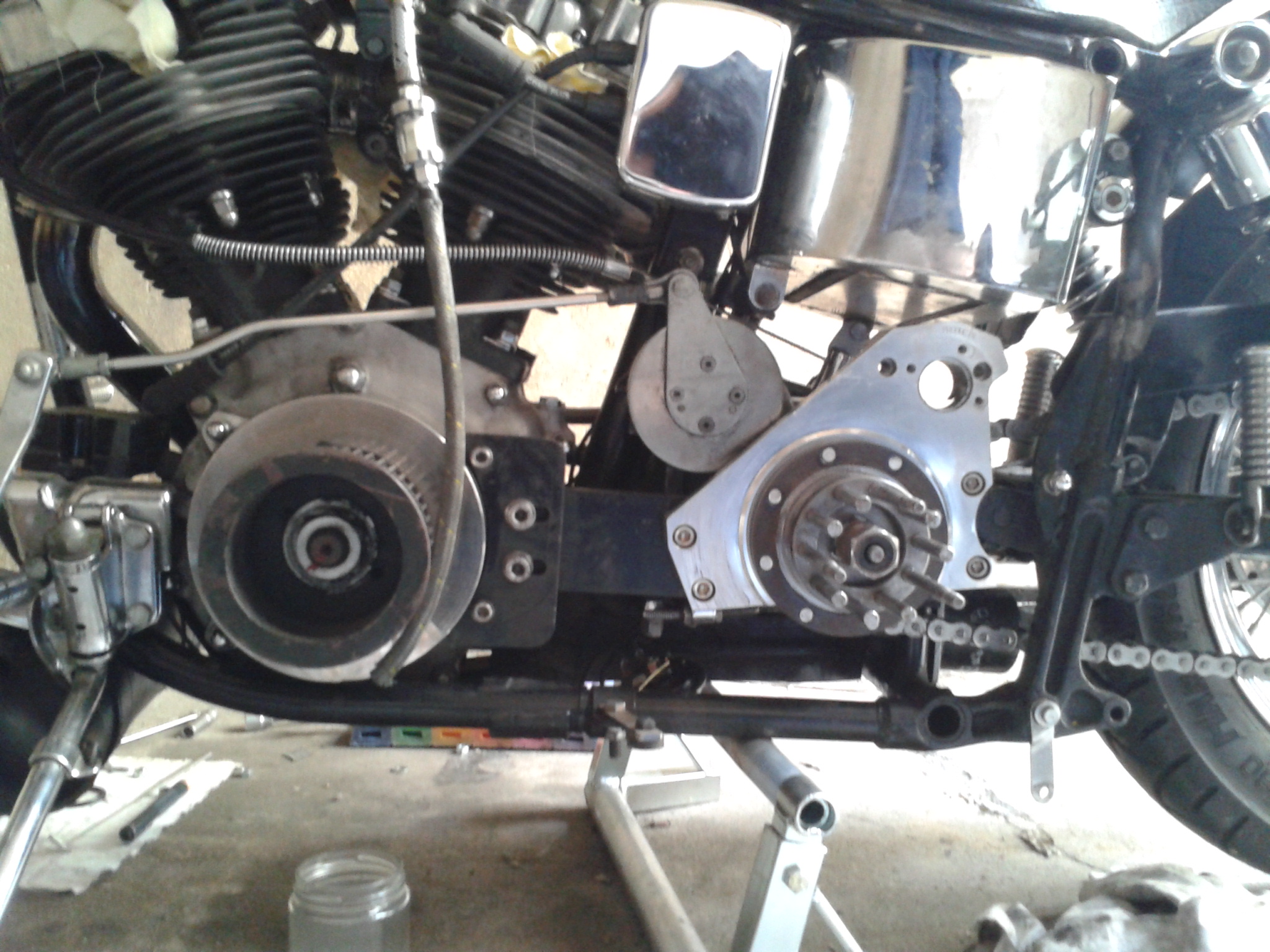

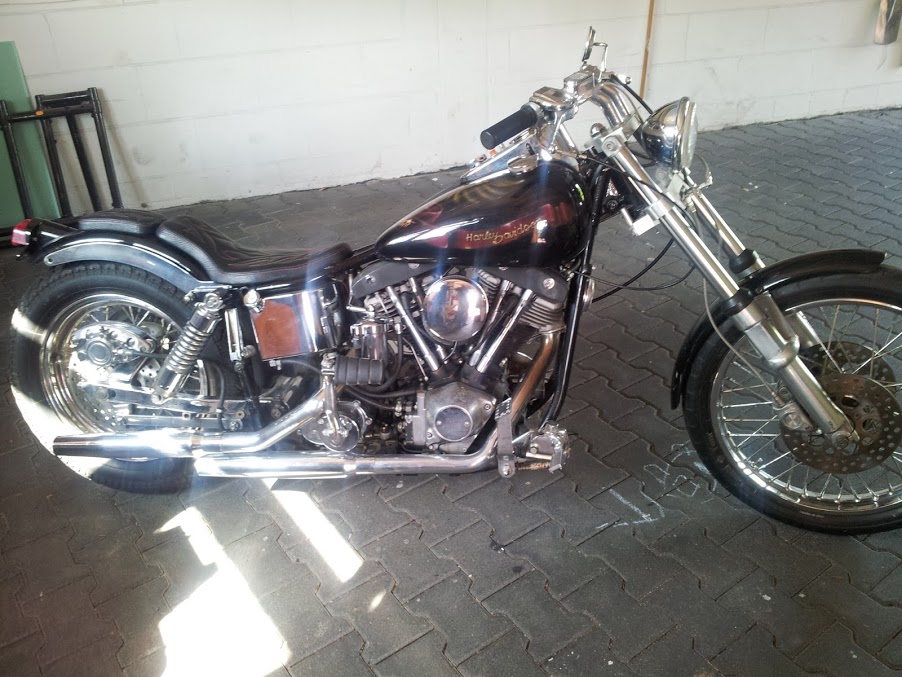

Hab zwar keinen Anlasser aber evtl. kannste was erkennen.
1200 Shovel 61' Rahmen

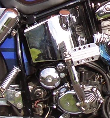

hab leider keine gscheiden detailfotos dazu auf lager, ich hoffe du siehst, was du sehen willst. :)
Bild Bild Bild
wenn du was genaueres brauchst, sag bescheid, dann geh ich knipsen. :)
