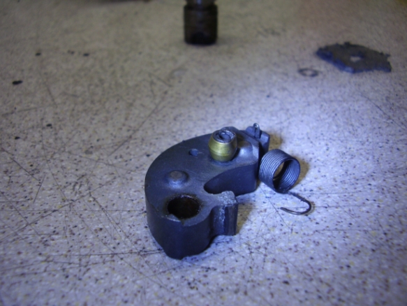

Beim Überprüfen meiner Kontaktzündung ist mir aufgefallen, dass die Fliehkraftverstellung nur einen Verstellbereich von ca. 10° hat. Das heißt konkret, wenn ich die Grundeinstellung auf 5° V. OT lege, geht sie bei hohen Drehzahlen maximal auf ca. 25°, statt der eigentlich benötigten 35°.
Bei Zerlegen des Fliehkraftverstellers ist mir was aufgafellen, dass vielleicht die Ursache sein könnte. Schaut euch bitte das Bild an, gehört die goldene Messingbuchse über den Anschlagstift, oder hat da der Vorbesitzer absichtlich eine Wegbegrenzung erzielen wollen?
