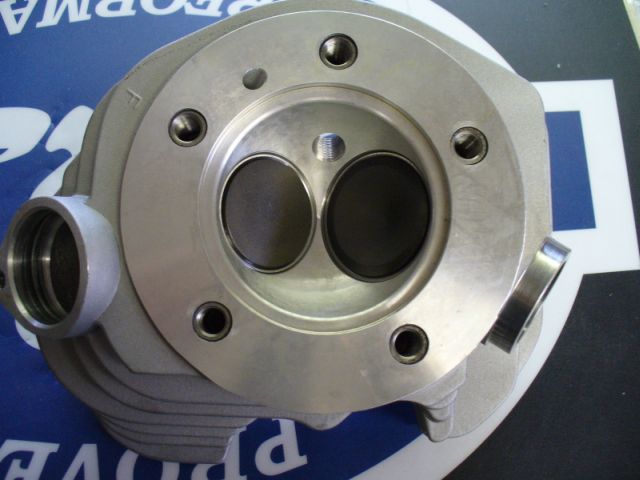

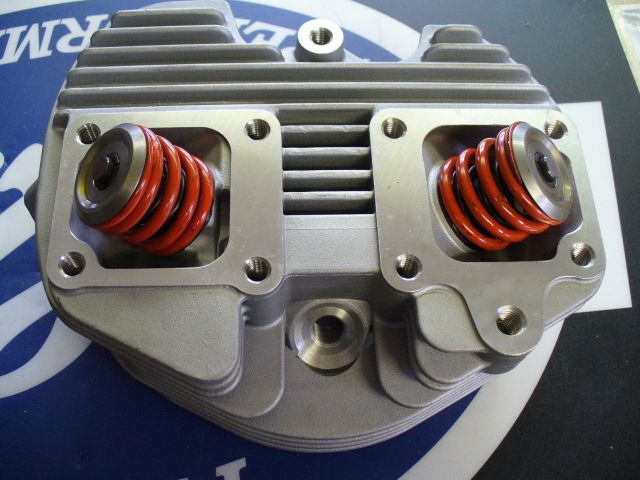

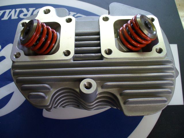

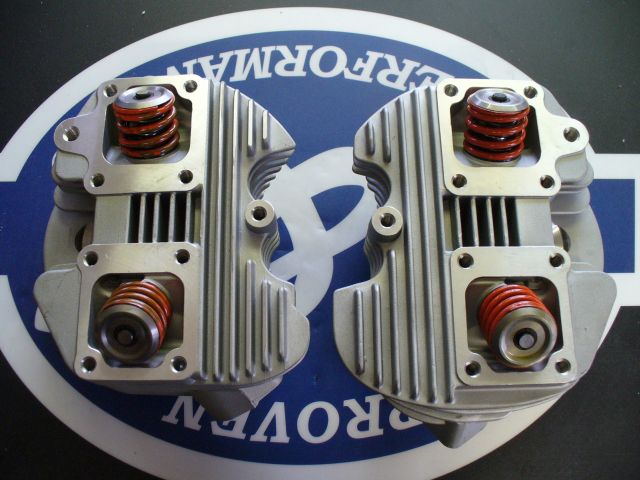

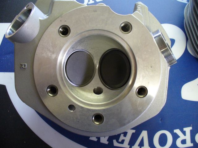

moin jungs,
hat jemand von euch erfahrung mit diesen replica-koepfen?
es sind wohl keine S&S, auch wenn der fotountergrund es vermuten laesst.
bin fuer jede info dankbar
gruss
cactus

Hi cactus
Rein von der Optik her, würd ich auf V-Twin tippen: http://www.vtwinmfg.com/webapp/wcs/stor ... 3290773_-1
Zur Qualli kann ich Dir nur so viel sage: Habe bisher nur positives gehört und würde die auch bei mir verbauen. Gesehn oder getestet habe ich die noch nicht.

Hallo Leute!
Ich habe mir die Köpfe aus den Staaten kommen lassen. Ich bin mit den
Köpfen mehr als zufrieden. Einziges Manko waren die Schaftdichtungen.
Habe sie nach einigen hundert km gegen die blauen Vitonkappen
getauscht. Grisu du hast Recht, sind von V-Twin...
Bis dann Benno

Servus Benno,
kannst Du mal die Bestellnummer von den Viton-Schaftdichtungen posten;
finde die im Apotherfachhandel gerade nicht...

Moin Lutz!
Kann dir im moment nicht helfen, ich liege im Krankenhaus.
Du musst sowieso den Außendurchmesser der Ventilführung messen.
Es giebt zwei die sich im Durchmesser unterscheiden. Ich denke Grisu
wird sich bei dir noch melden.
Bis dahin Benno
