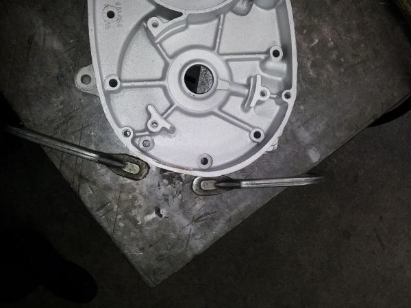

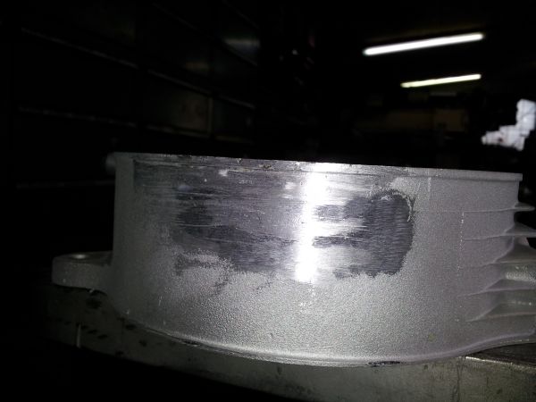

es ist zwar keine harley aber alt(eisen)

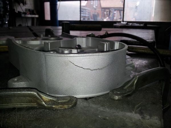

heute kam ein kunde mit einem benelli motorgehaueseteil (lichtmaschine / kurbelgehauese), ob ich ihm das eben schweissen und richten koennte :)
ca 1 stunde arbeit
gruss
cactus

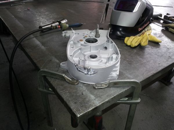

Saubere Arbeit Cactus, top! Hast du das Gehaeuse vorher erhitzt?

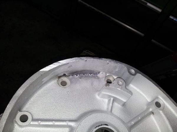

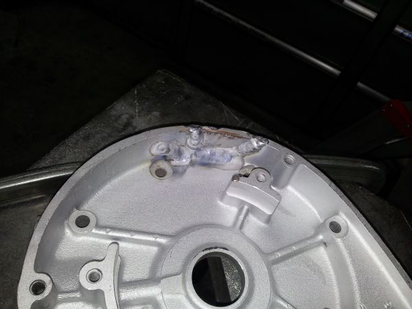

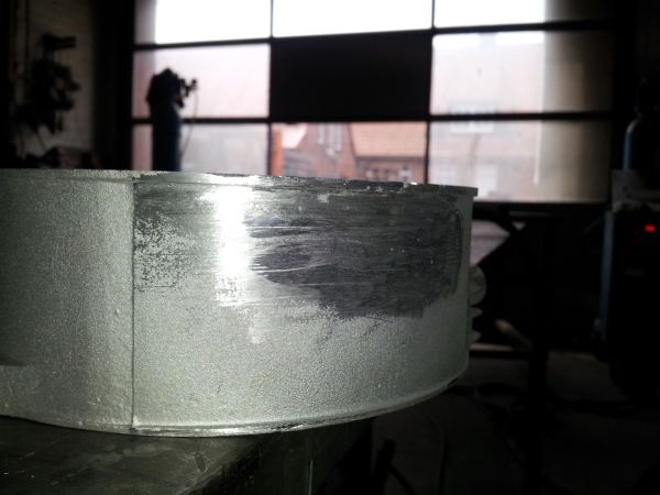

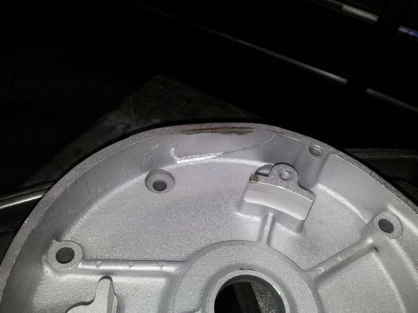

nein ich habe die teile nicht vorgewaermt. den riss ausgeschliffen und gebohrt. dann von innen eine naht als halt fuer´s richten gelegt. dadurch war die ecke auch warm genug. die rundung wieder hingedaengelt, nochmals ausgeschliffen und dann verschweisst und geschliffen. musste alles schnell gehen weil es "nichts" kosten sollte. (kumpel vom chef. der hat dann 20€ fuer die kaffeekasse dagelassen)
