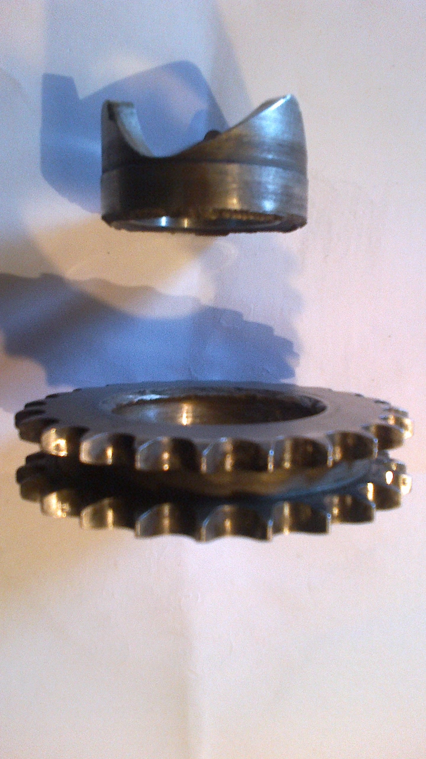

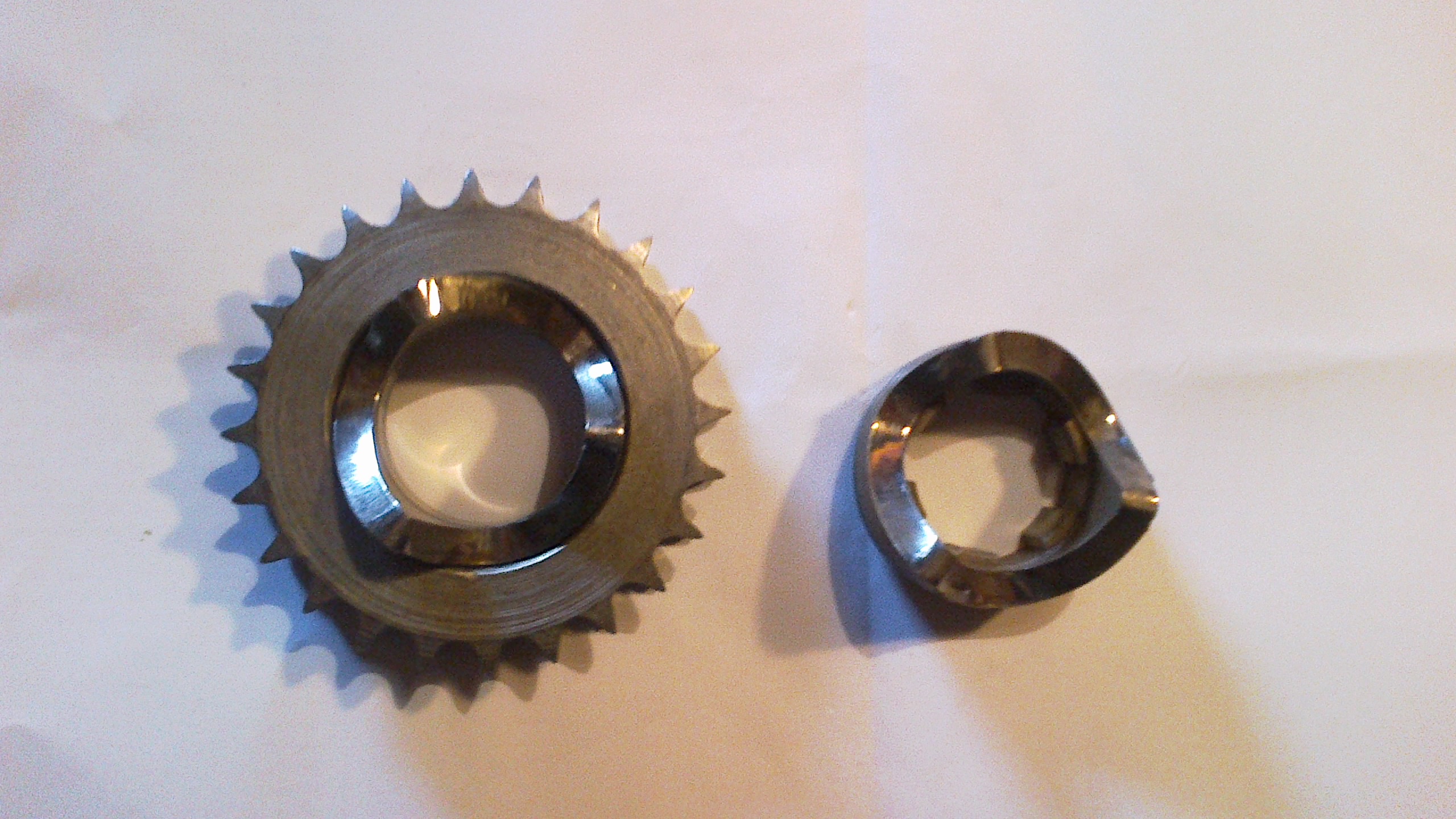

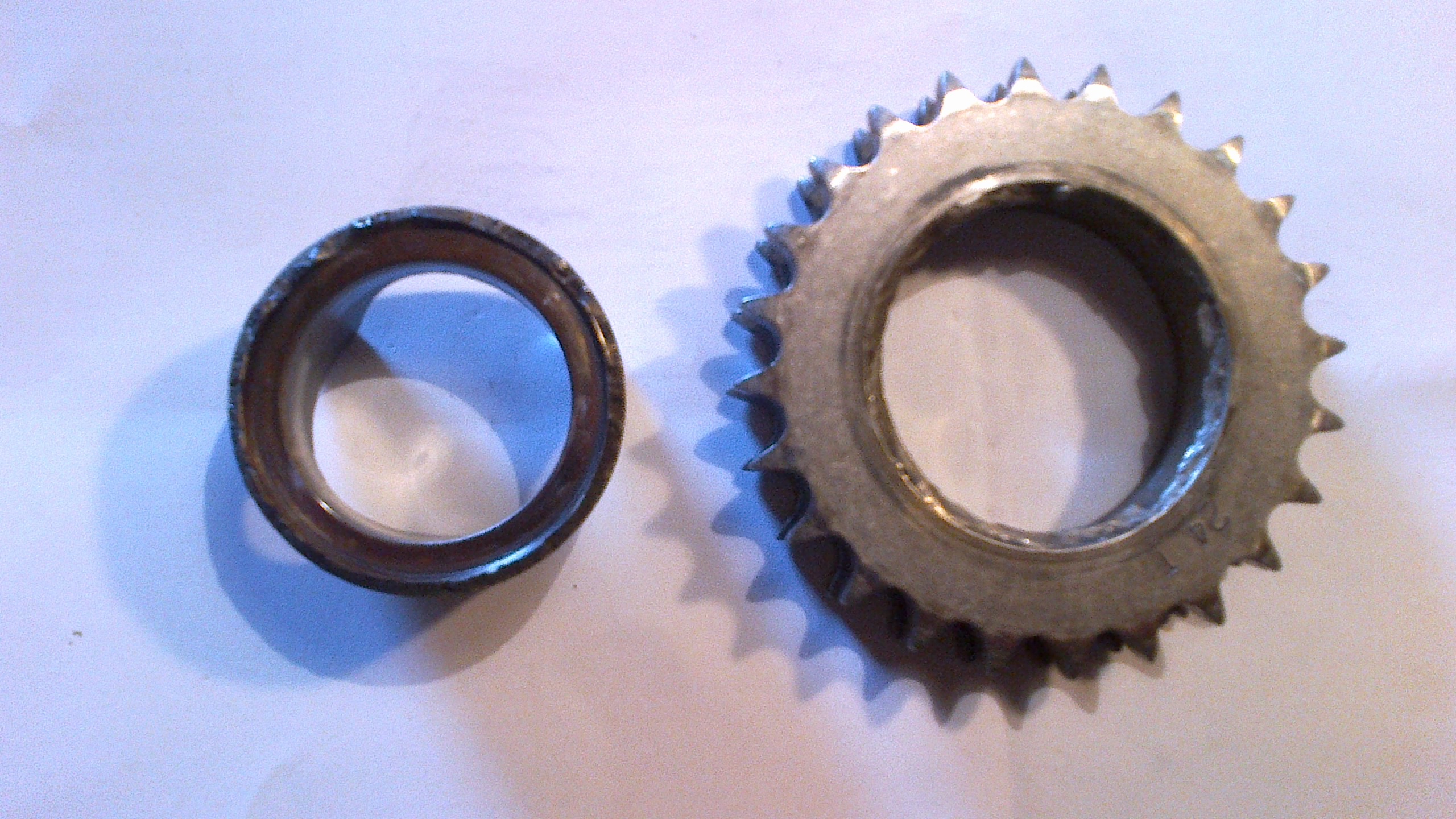

Für die anderen, es ist definitiv ein abgerissener Ruckdämpfer.
Die Verzahnung ist TipTop.
Offensichtlich wurde er schon mal geschweisst, also werd ich ein Neuteil verbauen.

Allerdings sieht man die gebrochene Schweissnaht.
