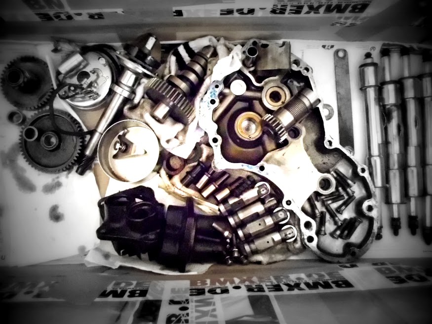

Servus zusammen.
Hat jemand 'ne Idee, warum man so etwas verbaut?
Bin für jede Idee dankbar...
Ausserdem:
Weiss jemand, was das für eine Nocke ist?
Kann man die vielleicht anhand der "1500" identifizieren?
Finde selbst in Ami-Foren nix darüber, leider.
Könnte sein, dass die Welle schon sehr lange in dem Motor gelaufen ist...
...folglich auch schon lange nicht mehr gebaut/verkauft wird?
Vielleicht hat ja einer von Euch die schon mal gesehen?
Danke...

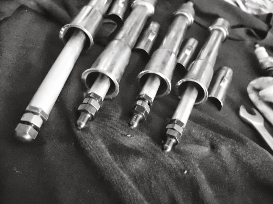

smile...ne idee hab ich net, aber meine EVO stössel im Shovel sind hiermit getopt

Nocke ?
Das Zahnrad ist mit der Nocke nicht verwachsen und ist austauschbar.
Wenn die Paarung mit dem Piniongear mal passt benutzt man für den Rest des Piniongear-Lebens das gleiche Zahnrad von der Nockenwelle.
Meist sind die Nocken graviert (oft auch per Hand) oder der Buchstabe/Zahlen sind eingeschlagen oder die Welle am Stumpf gestanzt.
Musst mal genauer draufschauen.

...zu den Stösseln: wahrscheinlich war ein Roller oder Tappet kaputt und ein gleicher nicht auf Lager, daher einfach nen anderen samt Stange eingebaut

ron hat geschrieben: ...zu den Stösseln: wahrscheinlich war ein Roller oder Tappet kaputt und ein gleicher nicht auf Lager, daher einfach nen anderen samt Stange eingebaut

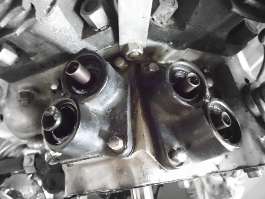

Jep, das Tappet mit dem Hydraulikeinsatz hat die Ölbohrung weiter oben - erkennt man vielleicht auf dem Bild hier:
Aber trotzdem rüstet man doch erstmal um auf 4 starre Stössel, oder?
Also, ursprünglich.
Und was soll dann an dem starren Stössel kaputt gegangen sein?
Die Rolle am Tappet unten?
Noch nie gehört, dass das defekt laufen kann, aber man lernt ja nie aus.
Und dann, meinste, hat wohl der Besitzer noch in den USA eben das eine Originalteil wieder eingebaut?
Hmmm...kurios zwar, aber technisch ja nicht unbedingt ein Problem, denke ich mal.
Rein theo kann man die Dinger ja mischen...wenn sie richtig eingestellt sind, dürfte dem Ventil das wohl egal sein, von wem es angehoben wird, oder?

rainer_aus_ulm hat geschrieben: ...Musst mal genauer draufschauen.
Stimmt, auf der anderen Stirnseite an der Welle ist ebenfalls ANDREWS graviert und es sieht aus, als wäre ein "H" eingeschlagen...
Ausserdem noch auf der Seite, wo das 1500 steht, sowas wie ein Kreuz...eigentlich wie ein Malteserkreuz.
Sieht man auf dem Bild von der Nocke oben ganz schwach, und zwar ziemlich genau unter dem "W" von ANDREWS - also mittig.

Hi Stone
Die H Nocke von Andrews entspricht der OEM Nocke: http://www.andrewsproducts.com/images/2 ... Page14.pdf

Grisu hat geschrieben:...Die H Nocke von Andrews entspricht der OEM Nocke: http://www.andrewsproducts.com/images/2 ... Page14.pdf
Klasse, Danke...das H hat's bei der Suche echt gebracht.

....natürlich kann das Roller-Lager aufgeben, gab/gibts sogar extra als Ersatzteil mit dem zugehörigen Nietstift.
Ausserdem unterliegen auch starre Stössel dem Verschleiss. Ein wesentlicher Grund ist z.B. unsauberes Arbeiten - wo die Stösselcover im Tappetblock aufliegen sammelt sich gerne Dreck. Wenn man nun aus irgendeinem Grund (z.B. Ventil einstellen am Strassenrand) die Cover öffnet, kann sehr leicht Dreck zu den Stösseln gelangen und Schaden anrichten....ich habe daher auch im Bordwerkzeug immer ein paar Wattestäbchen um vor etwaigen öffnen der Cover das erstmal zu reinigen.
Warum nun der eine Stössel samt Stange getauscht wurde, kann also mehrere Gründe haben. Und warum dieser nicht durch einen gleichen ersetzt wurde ebenso - Ersatzteil-, Zeit-, Geldmangel....
doch wie Du richtig erkannt hast, ist es dem Ventil egal ob es von nem hydro, starren, Andrews, S&S, Crane oder OEM Teil geöffnet wird.
Ich würde mir übrigens bei dieser Gelegenheit auch gleich die Laufflächen in den Tappetblocks ansehen.

ron hat geschrieben: ....natürlich kann das Roller-Lager aufgeben, gab/gibts sogar extra als Ersatzteil mit dem zugehörigen Nietstift.
doch wie Du richtig erkannt hast, ist es dem Ventil egal...
Auch Dir Danke für alle Hinweise.
Hab' die Kataloge jahrelang nicht mehr gewälzt und so vieles vergessen.
Klar gibt's die Tappetrollen und Lagerstifte einzeln und somit ist auch klar, dass die regelmässig gekauft werden...folglich müssen die auch kaputtgehen können.
Die Laufflächen in den Blocks scheinen jedenfalls i.O. zu sein.
Muss jetzt erstmal noch drüber sinnieren, ob ich alle 4 star lege oder ob ich für alle 4 den Hydraulikkram kaufen soll.
Ersteres sollte wohl um einiges günstiger sein...hm...mal kucken, wie ich's mach'.

KalleM
Beiträge: 559
Re: Gemischte Tappet-Einsätze...und welche Nocke ist das?
Beitrag von KalleM »
Moin, auf deinen Bildern ist keine Hydraulikeinheit zu sehen. Deine Stössel
sind bereits alle starr gelegt worden, ganz links mit abweichenden Zubehörteilen.

Ja, stimmt. Ist nur so'n Pseudo-Hydraulik-Ding mit einer Bohrung in der Mitte und der Feder darunter...immerhin.
