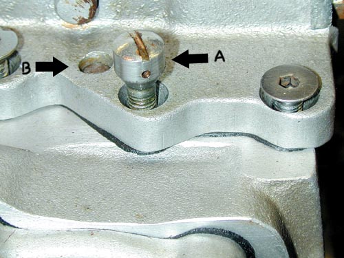

bin an meinem 4 Gang Rev Tech Getriebe auf der Suche nach der Belüftungsschraube.
Laut Kataloge soll sie am Ratchet Top sein?
Vielleicht kennt jemand von euch die genaue Lage.
Gruß Manni

Hi ,
es ist eine Befestigungsschraube vom Ratchet Top . Sie befindet sich auf der Kickerseite ( im Bild " A " ) .

danke für deine schnelle Antwort mit Foto.
Hätte ich nicht gefunden, da die Bohrung zur Primärseite stand.
